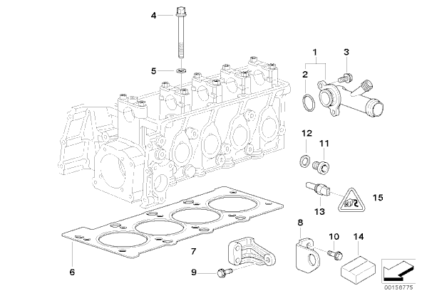

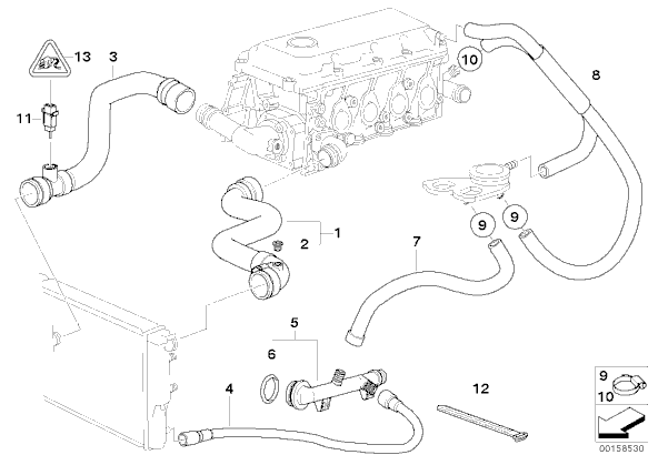

Salut , primul senzor de temperatura e piesa 11 din prima imagine, al doilea e piesa 13 din a doua imagine. Astea le-ai schimbat?
Vai , ce prostie am facut, rog un moderator sa stearga postul meu anterior. Deci prima imagine piesa 11, a doua piesa 13.Astea le-ai schimbat?
