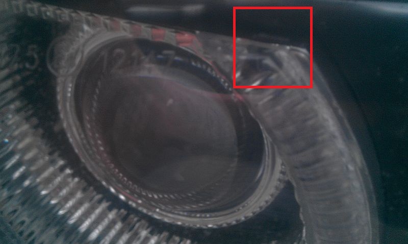

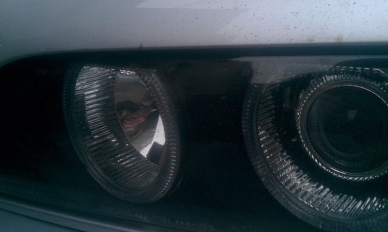

Asa imi par si mie, lipite dar la o analiza mai atenta a farurilor am descoperit niste cleme deasupra inelelor (o sa fac o poza).
Cunosti pe cineva care demonteaza faruri aftermarket? Am vorbit la cateva firme si au zis ca se baga doar la cele originale, desi nu inteleg...nu e acelasi principiu?
Nu e acelasi principiu,cele originale de dezasambleaza mecanic si este foarte usor,cele aftermarket din cate stiu eu sunt turnate si trebuie coapte pentru a dezlipi geamul si nu se baga deoarece risti sa inegresti geamul de la cuptor si multe alte probleme. Edited by VLAD1
