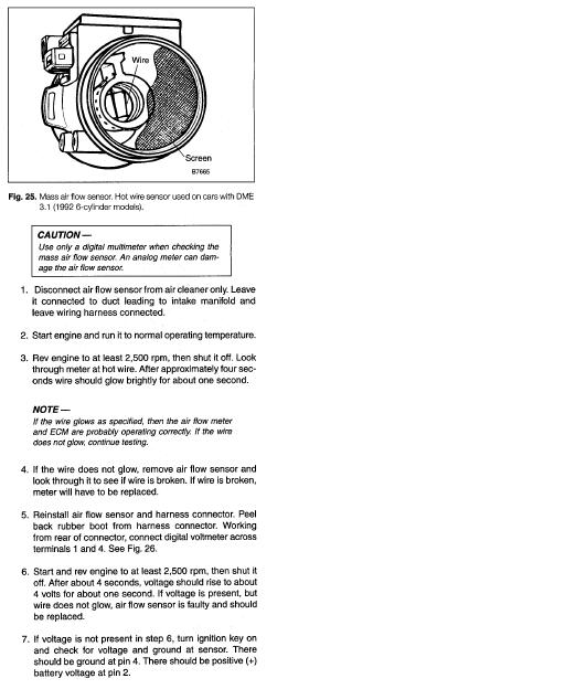

inca o intrebare..azi am deconectat debitmetru si nici o diferenta cu el sau fara el,dar cu el pus nu imi da nici in nas...nustiu ce sa cred..am gasit zilele trecute niste detalii despre debitmetru cum poti sa il verifici..cu turat la 2500rpm si tinut cateva secunde,oprit motoru si dupa 4 secunde ar trebui sa se aprinda 'lita' din debitmetru,si intradevar sa aprins..ceea ce indica ca este bun,dar dc daca il deconectez nu face nimic?pun si imaginele de unde am vazut chestia cu debitmetru in speranta ca cineva poate sa ma lumineze

nu mai e bun sigur debitmetru ala..
bine..ma gandesc acum sa fie stricat regulatoru de relanti sau altcv si deasta sa nu mi pot da seama daca merge sau nu???
cu mufa pusa la debitmetru nu imi da in nas,nu imi face nimic..si are momente cand merge daca dau jos mufa,adica motorului nu ii place ,sau are momente cand nu face nimic..eu stiam ca debitmetrele ori moare ori functioneaza
daca functioneaza debitmetrul, cand pui mufa la loc trebuie sa se inece putin, apoi sa mearga iar rotund.
Daca nu sesizezi nici o diferenta, nu se schimba nimic nici macar temporar in ralanti , nici cand scoti nici cand bagi.. e mort.
Cand e mort complet, adica primeste valori improbabile si eratice, ECU merge dupa o harta speciala unde baga niste valori din burta, guestimari sa le zicem... problema e ca iti creste consumul semnificativ.
Bineinteles ca daca chiar e mort complet si il schimbi nu iti rezolva problema cu relanti fluctunat, el poate cauza asta daca e doar in coma sa zicem, inca mai merge dar merge foarte prost.

Stii ca nu pica din prima,plus ca pana isi da duhul un debitmetru cand iese cand nu iese pe tester.
Nu te contrazic!Dar daca tot m-am apucat sa scriu,pana la urma DME-ul invata si in regim de avarie sa mearga.Sa mearga cu mufa scoasa daca are bani de benzina,ca papa de rupe fara.Daca mai oscileaza nu e aia cauza.
