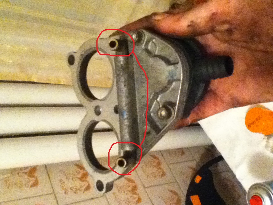

hai ca pana la urmala cati draci aveam cu relantiul asta am desfacut aseara galeria si am scos si ICV-ul si PCV-ul.Valva PCV lucreaza perfect, am verificat-o si cu motorul pornit(i-am scos furtunul din cap si face vid) dar daca tot am scos-o am curatat-o si pe ea putin.m-am uitat la furtunasele ce vin in ea si sunt ok....am ajuns la ICV;era intradevar mizerie prin el...am dat cu spray degripant si am bagat o carpa sa curat putin inauntru.Rezultatul din pacate nu a fost cel asteptat in totalitate.parca nu mai oscileaza chiar asa de tare relantiul si trage ceva mai bine masina, dar ramane treaba cu pornitul....cand ii dau cheie la fel se tureaza normal se duce dupa in 400rpm si sare la 1100rpm apoi mai are o fluctuatie de circa 150-200rpm si se stabilizeaza.ce am mai observat....cand sta la relanti normal si bagi piciorul in ea da in nas;daca plec cu ea normal nu are nici o problema.am facut si niste poze cu ICV si PCV.la PCV am vazut ca dedesupt intra 2 furtunase dar nu inteleg ce rol au ca practic intra pe o parte si iese pe cealalta.....le-am incercuit cu rosu in poza

dupa ce ai curata saracia ASTA trage mai bine? l-ai inlocuit sau doar curatat/spalat?
da, l-am "spalat" doar.....la mine functiona inchidea dar probabil ca nu inchidea total;si daca tot am dat PCV-ul jos am curatat si motorasul de relanti....dar parera mea daca il scoti(motorasul de relanti) lasa-l o zi in benzina si dupa curata-l bine si lasa-l pe calorifer sa se usuce calumea si dupa pune-l pe masina.la ce jeg se strange in el e pacat sa nu il cureti daca tot umbli acolo
