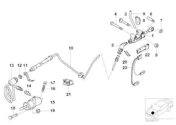

Buna dimineata! Am si eu un e39 525d, si am facut o prostie, nu am fost atent si mi-a murit motorul cu frana apasata. S-a smucit destul de tare masina , eram in viteza intai, iar de atunci dimineata cand ii rece motorul si uleiul in cutie imi agata ambreajul cand plec de pe loc, la jumatatea pedalei ramane blocata pentru o fractiune de secunda dupa care isi revine smucind in ambreaj. Ce s-a putut strica acolo?ca is tare suparat pe mine!
E pe cutia de viteze. Se vede unde duce conducta de lichid.
La E60 e in partea soferului, banuiesc ca si la E39 e tot acolo.
Daca simti ca e langa pedala... e posibil sa fie si pompa de ambreiaj, sa aiba vreo uzura care pana atunci n-a iesit in evidenta. Asta e accesibila pe sub volan, dupa ce demontezi plasticele de-acolo.
