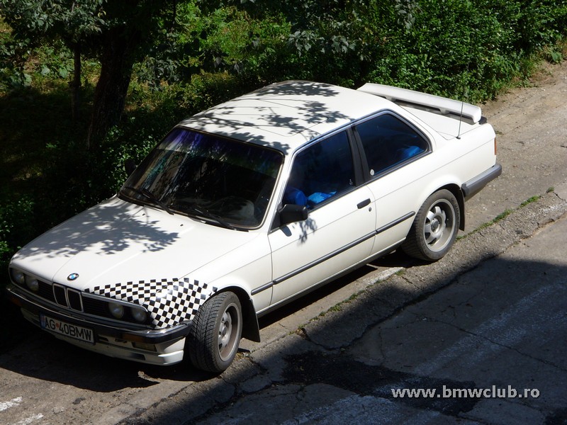

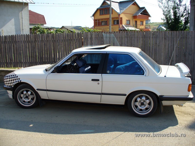

Frumos site avetzi, stimati BMW-isti! Si interesante chestii discutati. Pacat ca am aflat cam tarziu de el, dar e ok si acum....tot E30 conduc. :blink:
Sunt din Arad si am si eu un ursuletz.... o sa va pun si niste poze sa ziceti voi daca e frumos sau nu....
