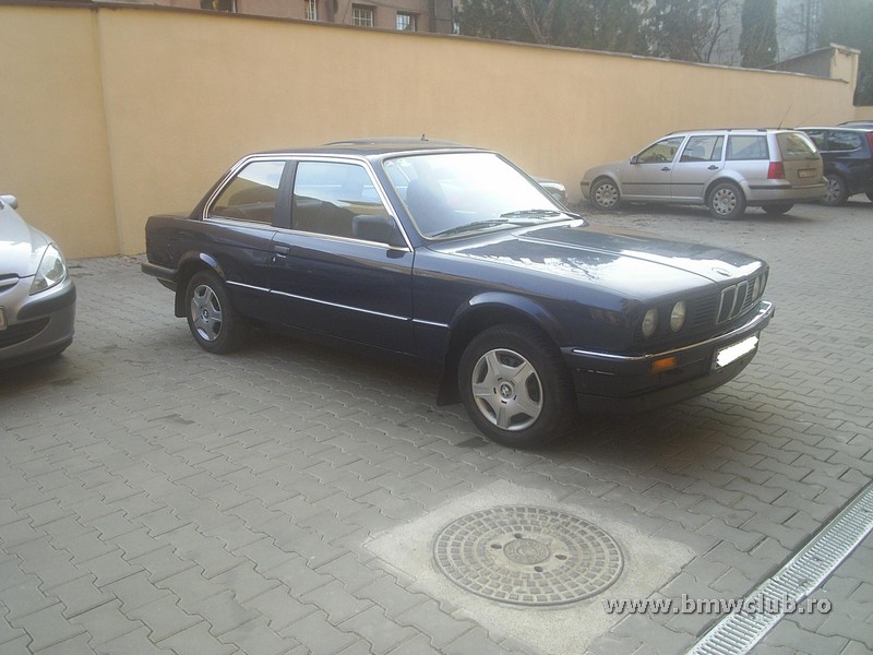

Ma alatur si eu posesorilor de ursi cu un 318i in 2 usi din `87! Bestiale masini... :lol: :) :D
Frumos E30 :)
Pare f original si intretinut...
sa l stapanesti sanatos..
ursu nu moare niciodata :D
