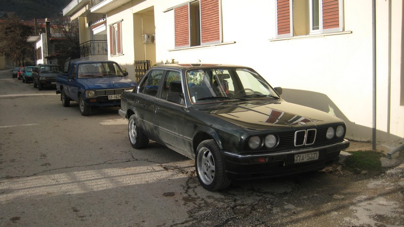

Am cumparat in urma cu 2 ani un E30 (ursuletz) si am o prob...prob. e ca imi stau putin rotile pe fata inclinate.Din cate am auzit trebuie sa-i faca unghiul de cadere.Am fost la un service si mi-a cerut 1200 ron.Dupa parerea mea ii prea mult sa dau.Rog pe cineva care a m-ai avut aceeasi prob sa-mi zica cu a rezolvat-o.Multumesc anticipat.
Am uitat sa zic...din cate am auzit nu are ca alte modele mai noi ceva de reglaj.Nu prea ma pricep... :)
salut, incearca in prima faza sa vezi daca nu sunt dusi pivotii, dupa care geometria sa face pe mai putini bani, vezi pe net daca gasesti firme. incearca daca mai ai prieteni cu ursi sa masori distanta intre oale, sa nu se fii apropiat oalele.

Cat despre unghiu de cadere am sa pun o poza din lateral sa vezi si tu...nu prea se vede bine,dar eu zic ca nu sunt chiar asa de lasate rotiile.
Edited by Technics
Paai ... dupa poza chiar ca e ok nu e chiar atita de grava treaba cu piciorusele ( ar fii o idee sa ceri inprumut un rigidizator :) sa incerci ) .... daaa.... treaba cu vopsitu .... scuze dar e aiurea .. cum o facut si fusta ( pragu ) .. ca nu cred ca tu ai tot ridicato din tate partile sa o indoi.
Dar , tre sa iti spun e Frumoasa :lol: chiar cum im place mie Originalul Clasic :) Foarte Tare :)
