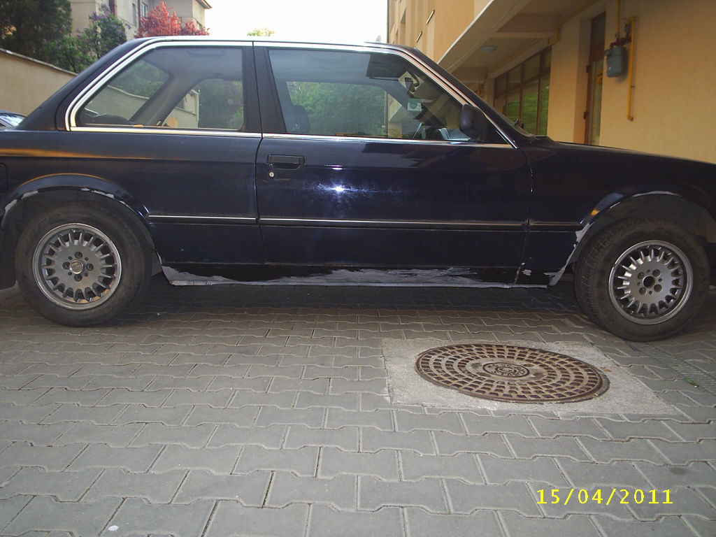

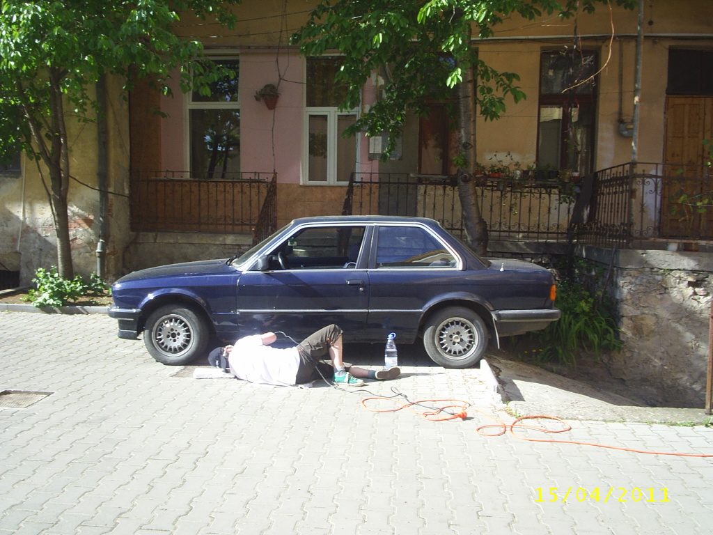

Astazi am zis ca e prea frumos afara sa nu lucrez un pic :p asa ca m-am apucat de praguri. Ce credeam eu ca o sa fie o treaba destul de usor de facut si care sa nu ia prea mult timp, s-a dovedit a fi total opusul. Pe langa ca trebuia sa adopt o pozitie destul de ciudata ca sa ajung cu peria de sarma la rugina, dura si destul de mult pana sa o extermin + ca erau unele locuri care din cauza unghiului imi era foarte greu sa ajung la rugina. Dar intr-un final (si dupa 5 ore - cred ca o sa am febra musculara :)) )am razbit sa termin de curatat si de grunduit. Maine o sa am o zi destul de incarcata la facultate asa ca o sa ma limitez doar la matuit pragurile (in caz ca nu trebuie un al 3-lea strat de grund) si vopsit. Daca o sa decurga totul asa cum sper eu ma voi apuca si de partea de jos a usilor.
Poze:
nu vreu sa te dezamagesc,dar cu rugina nu e de gluma...
cu peria aia de sarma nu stiu ce reusesti sa cureti,ideea este ca daca nu ajungi sa cureti rugina pana la metalul curat,ea va reaparea..indiferent cu ce dai deasupra
iti sugerez o perie de sarma rotativa montata pe o masina de gaurit,va merge mult mai usor si vei putea curata cum trebuie
de asemenea,iti sugerez sa urci masina pe elevator sa te uiti pe la poduri si sub praguri pt.ca mai mult ca sigur necesita sudura...dupa ce o cureti/degresezi/grunduiesti pe sub ea sa dai neaparat cu autovapant(body) il poti da si cu pensula daca nu dispui de pistol de suflat
iti zic toate astea din proprie experienta,mai bine o faci o data si bine decat sa ai la primavara surpriza ca rugina a reaparut.succes
exact asa am facut! Am mai multe modele de perii de sarma montate pe masina de gaurit, cu o perie de sarma normala cred ca aveam de lucru pana saptamana viitoare... Dupa ce termin si partea din spate ma voi duce la un prieten care are groapa, voi mai lucra si asa, in caz ca nu reusesc, o voi duce la un service pentru partea asta (altfel n-am acces la elevator si la sudura nu vreau sa ma bag).
Cat am curatat azi am decis ca inainte de vopsirea finala imi voi cumpara o aripa de dreapta-fata noua (cea din stanga are doar un an) si tabla de reparatie pentru aripile din spate + ca ma tem ca va trebui sa iau tabla de reparatie si pentru peretele din spate al portbagajului.

Lazy, ceea ce spune sly06 e corect. Din cate vad in poze, ai foarte mult de munca. Incearca o suspendare cu niste capre. Eu le-am facut intr-un atelier cu profil "U" in partea de sus, in care a intrat lonjeronul. Foarte stabil si ai loc dedesubt fara probleme daca ridici masina la 60 cm.
Multa bafta si spor la treaba!
