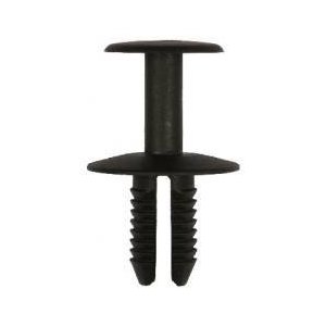

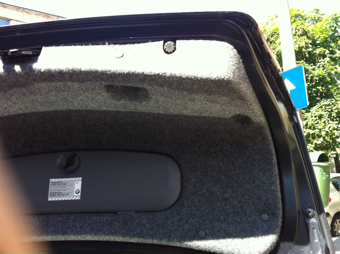

Clema e formata din doua bucati, daca stii cum sunt prinse horsuruburile cu dibluri in perete, clema asta e ceva de genu, numai ca nu se infileteaza.
Ambele bucati au o parte rotunda, ca sa o desfaci bagi o surubelnita cat mai lata intre ele, si scoti prima parte, cealalta bucata din clema iese usor dupa aia ca nu mai e presata in lateral de prima.
Sper sa fi inteles, iti fac o poza daca vrei :)
