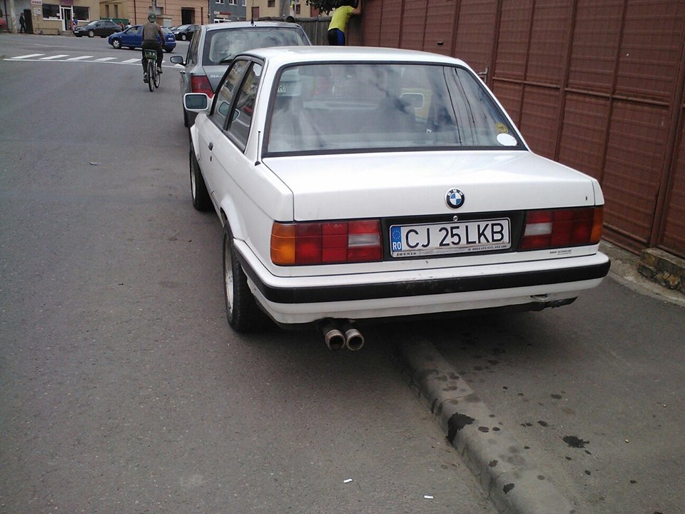

Salutare.
Ma alatur si eu comunitatii cu un E30 facelift, '89, m40b18. O sa-mi prezint masina mai detaliat pe sectiunea corespunzatoare. Visul meu de mic copil, din vara devenit realitate.
O intrebare la care sper sa primesc raspuns cat de repede: cum schimb lichidul de racire si cum aerisesc instalatia? A venit iarna si nu are antigel. Ca antigel am inteles, din ce am citit pe aici, ca e recomandat Hepu G11.
