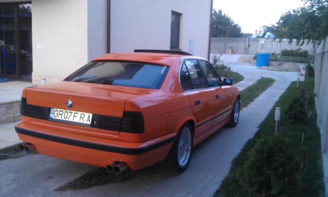

M-am uitat sieu sa vad ce inseamna m60-ul....super tare....asa ceva poate cand s-o duce motorul asta si sanatosi sa fim....

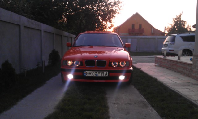

Mai nou am pus deco cu angel eyes si xenoane pe faza scurta si proiectoare...
Urmeaza niste folie pe geamuri....

Superba masina arata foarte bine :thumbsup:

merci.mie sincer imi plac, tu la ce mai exact te-ai gandit?
