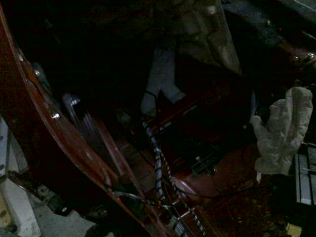

esti absolut sigur ca nu ai pregatirea ? ai verificat si in compartimentul ECu si in spatele boxei de jos de la sofer ?
pai mufa aia mare din stg fata de langa filtru aer nu este, iar mufa albastra din compartimentul calculatorului nu o am.... in spatele boxei de la sofer banuiesc ca nu mai am de ce sa ma uit...sau stii tu altceva? Ar fi bine sa am macar ceva...
la unele modele e in spatele boxei de jos., de la picioare.
Normal e pe partea de la sofer, cel putin asa am vazut pe un forum, dar era model uk. Merita o privire, capacul ala se da jos imediat.

Te referi pe stalpul usii de la sofer?Langa clapa de deschis capota?
da, acolo, in spatele boxei de la picioare.
si acolo ar trebui sa gasesc ce?

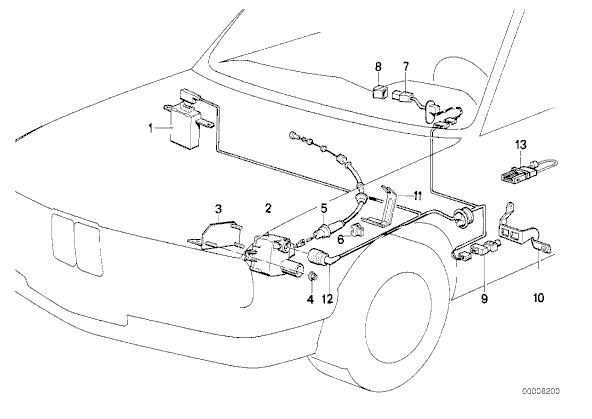

am gasit pe realoem.com o schema si nu vad ca ar trebui sa fie ceva acolo...ptr cruise control bineinteles...
ptr cruise.txt
mufa aia albastra.
Aia o cauti.
uite aici, la unele modele e in alta parte. Poate ai noroc.

Ceea ce am gasit acolo ....nimic...
mufa aia care se vede e de la difuzorul de sub volan...
Asta e, va trebui sa muncesc putin mai mult...
Iar celelalte 2 poze sint din stanga de la compartiment motor.
La link-ul ala nu se vede nimic.

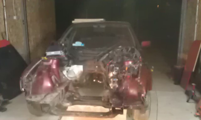

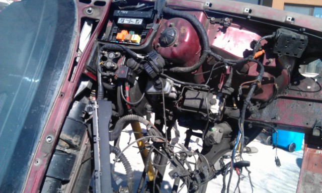

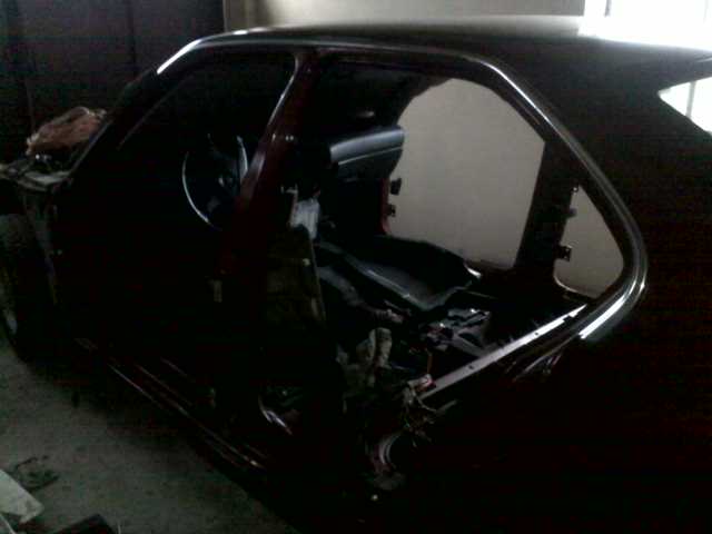

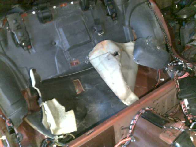

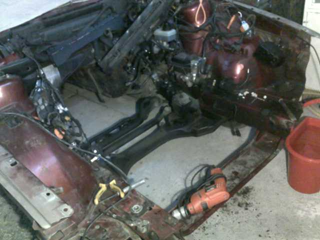

De azi m-am apucat de desfacut masina.... Oare cand o fi s-o montez o mai nimeresc la loc???? :pardon:
Am de gand sa desfac totul...ambreiaj, electromotor , alternator, sa verific compresie....sa schimb toate "lichidele", garnituri , revizie toate articulatiile....si toata rugina....pe rand...va mai tin la curent...

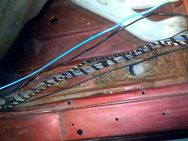

Mufa pentru pilotul automat o ai langa ECU (o mufa mica albastra). La mine acolo este.
La mine nu este nicaieri...Maine ma duc si iau si partea electrica si daca tot e desfacuta o sa-i pun cruise control....

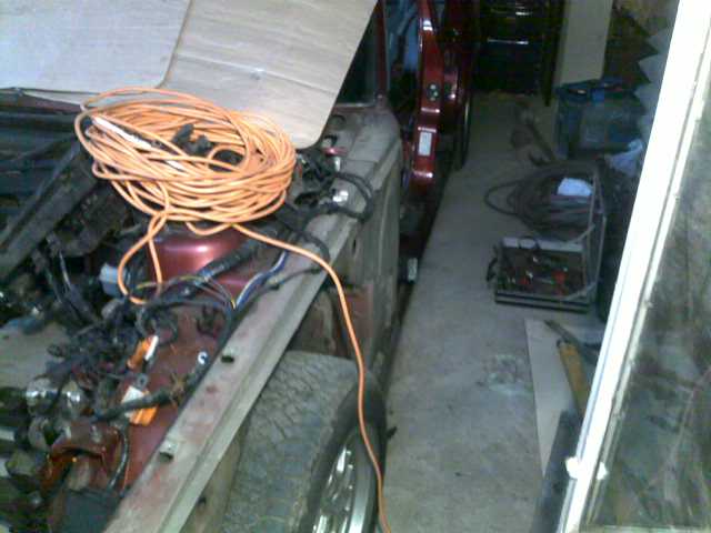

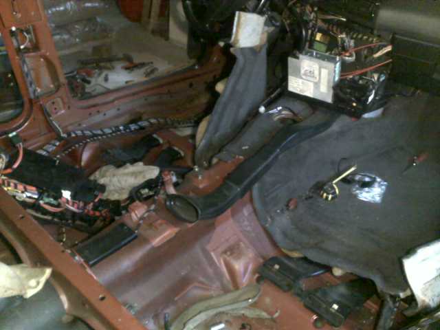

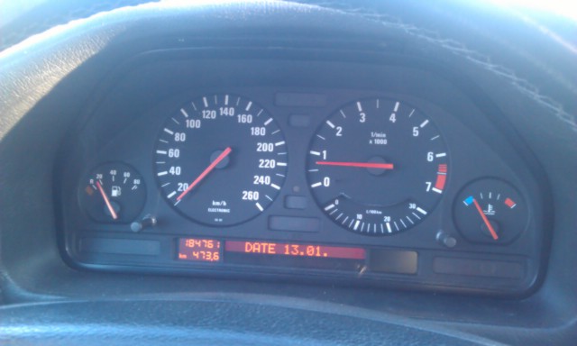

Da. Am luat totul cu 200 ron. Si i-am pus si maneta cu OBC. Bineinteles ca in mufa cu 3 fire trebuiau unite doua fire cu albastru cu cel de o mufa de pe masina si imi mai raminea un dunga galben cu fir rosu care i-am gasit un corespondent in obc....si am cautat apoi sub volan pana am gasit acest fir exact in spatele mufei,,,,,vreo doua ore amcautat.....chiar daca nu ati inteles mai nimic...concluzia este ca acum imi arata si in bord...dupa cum se vede si in poze.

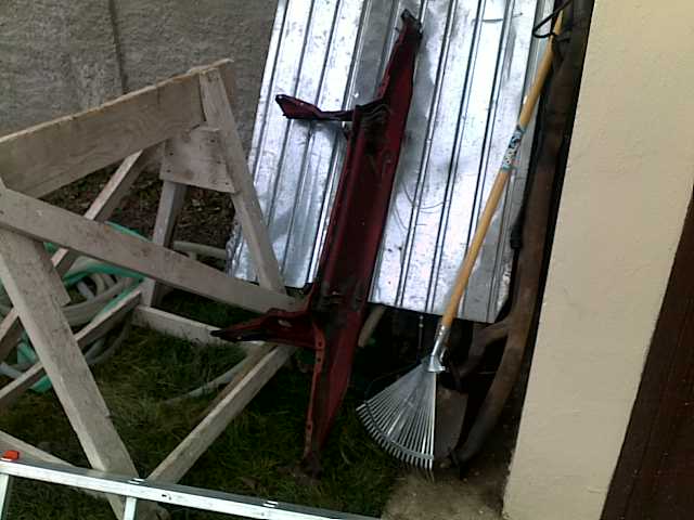

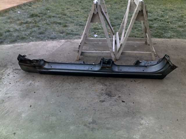

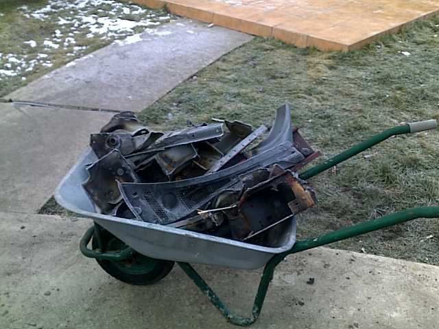

Sint in poze si parti taiate din masina si cele pe care le voi pune ....E varza pe la capetele de prag...si cam atat...dar o antifonez o fac toata.Apropo: stiti cu ce s-o antifonez ca sa nu am sigur probleme pe la sudurile alea?

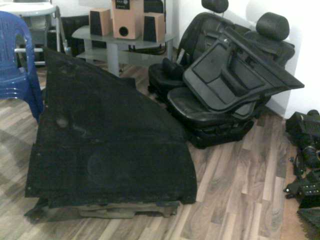

Cand am desfacut bancheta spate am remarcat ca era prinsa cu piulite de plastic, detaliu interesant, probabil ca sa nu zornaie ceva incaz ca se slabeau ...
Mare atentie cand pui plasticele alea la loc, ca daca nu sunt complete si puse bine o sa simti imediat...

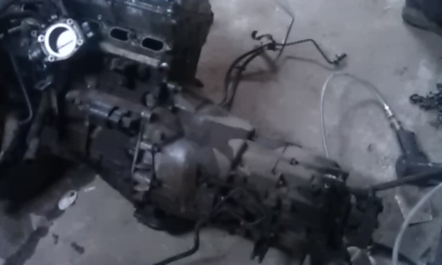

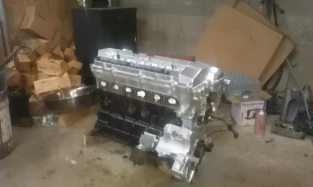

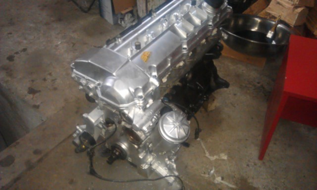

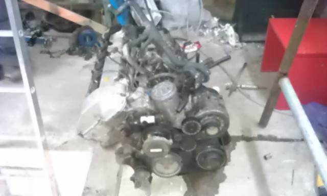

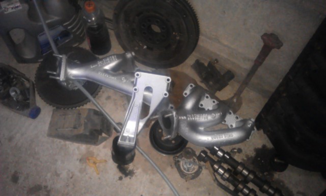

o sa incerc sa nu fac 2 masini dintr-una...azi am desfacut si distributia si e perfecta..._chiulasa_ o s-o verific si pe ea...oricum ii rectific scaune si schimb garnituri pe acolo....
Am cheltuit 3000 ron pe....ambreiaj nou Sachs , set complet garnituri motor , platou carbuni alternator si electromotor , bucsi timonerie , tot ceea ce inseamna "revizie", curea si role accesorii , curea aer conditionat.

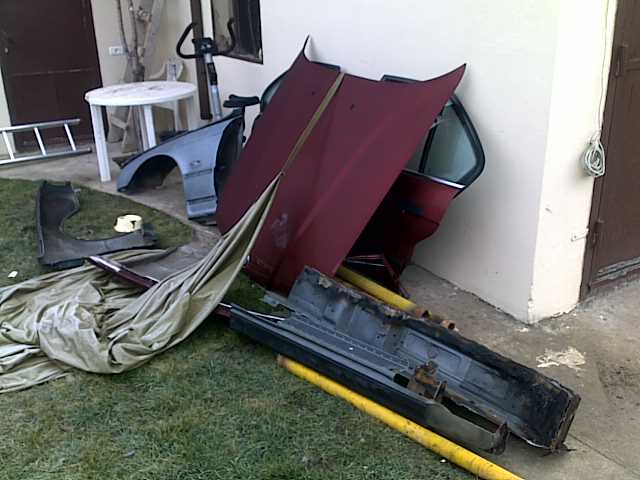

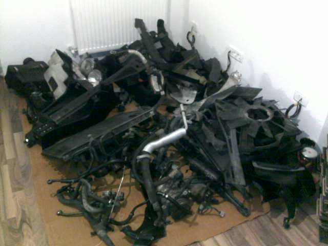

Pe urma am mai dat 500 ron 4 portiere complete (fara tapiterie) si capota portbagaj , pe cruise control cu tot cu cablaj...200ron , OBC mare 80 ron , maneta OBC 50ron , Praguri complete stg dr , taiate de pe "una" de bulgaria impecabila - 200ron , husa capota ,cu racitor servo, cu aparatori noroi fata cu niste plastice(de langa parbriz si de sub radiator), cu elice vascocuplaj si aparatoare plastic 300ron, ansamblu fata care tine capota fata 100ron , aripi fata cu semnal 200ron , ceva din ambele aripi spate 50ron...

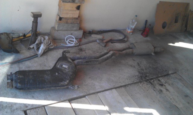

hai sa va mai arat ce am mai facut si eu.

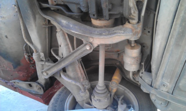

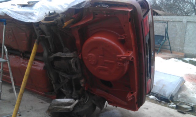

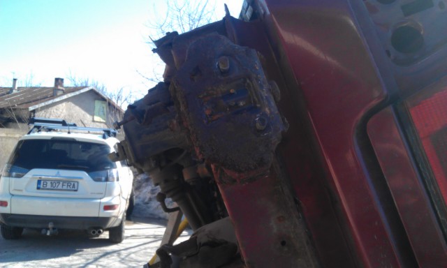

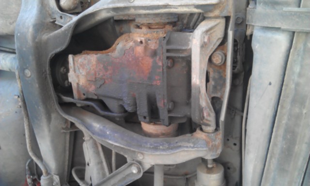

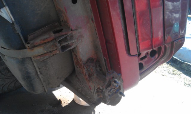

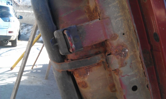

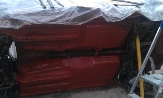

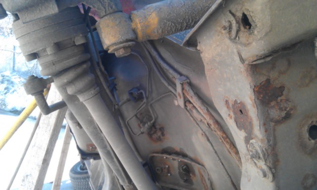

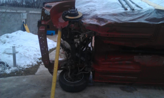

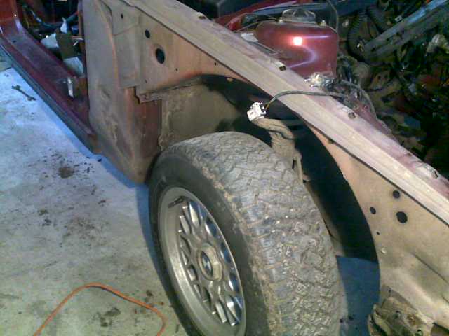

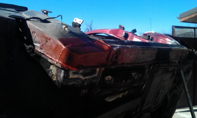

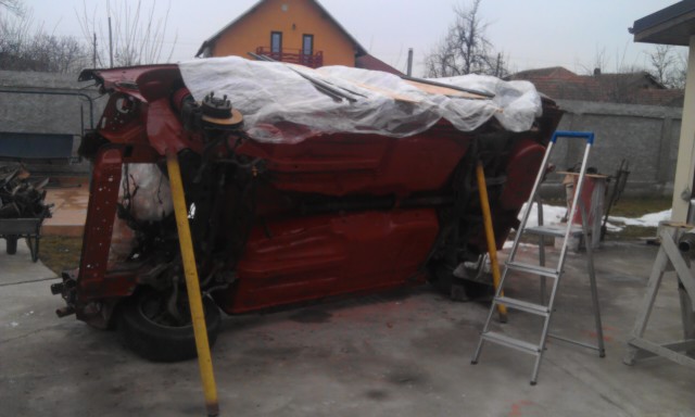

Cam asa arata masina dupa ce am reparat pragurile si inca ceva gaurele si cand am ridicat-o am descoperit si altele...

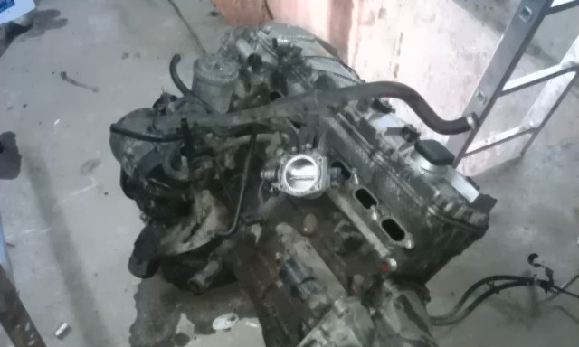

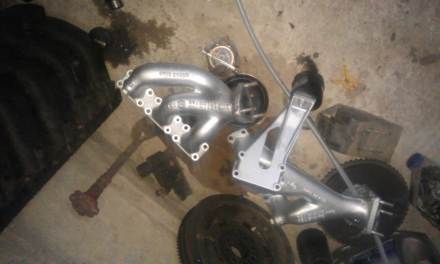

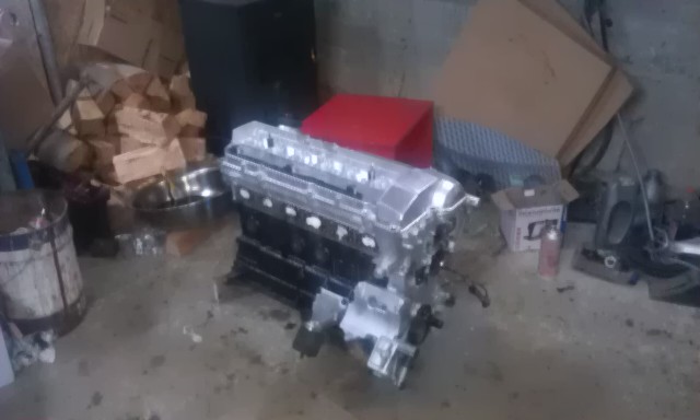

si asa arata o parte din motor ...

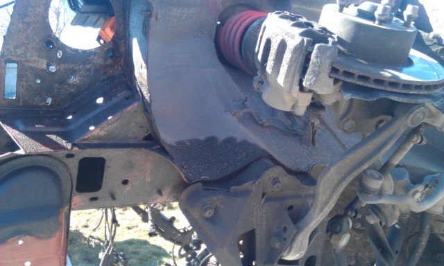

si apoi ieri am reusit sa rezolv toate punctele de rugina si am dat cu Rostisol...si acum am dat toata masina si cu grund urmeaza zilele astea sa dau cu antifon cu pistolul peste cea originala , cred ca doua maini...si mai vedem...ce ziceti?
