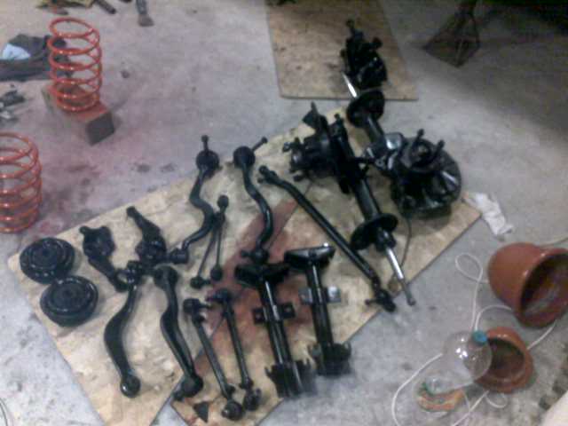

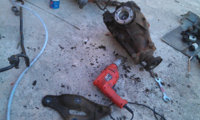

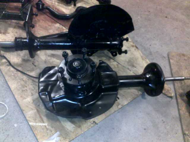

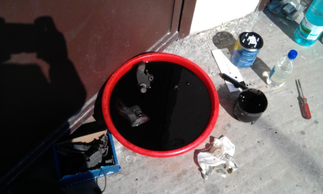

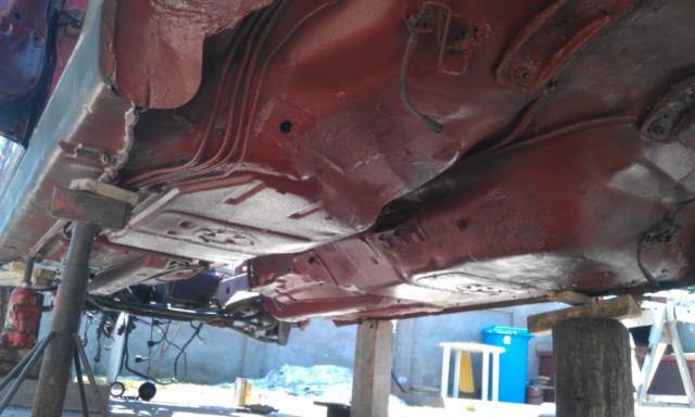

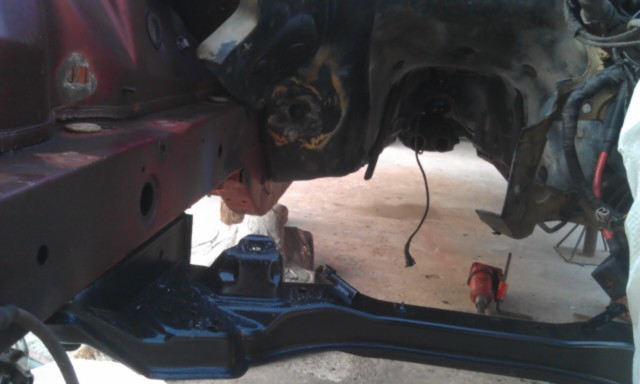

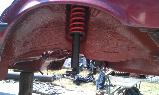

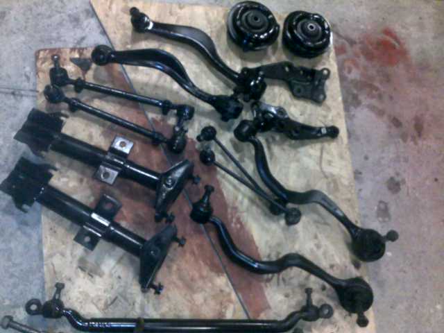

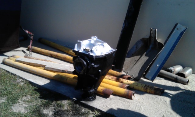

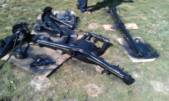

Am curatat toata puntea spate, am vopsit-o , schimbate conducte frane , saboti frana de mana , amortizoarele care zicea vanzatorul ca sint noi :thumbdown: :angry2: si sport...vrajeala de roman(mi-e scarba de tara asta...) ...acum vopsesc etrierii.... :thumbsup:
Nu cumva inlocuiesti bucsile mari de la puntea de spate si pentru vreun coleg aflat in nevoi :rolleyes:
2 zile am scimbat la ele.... :hyper:

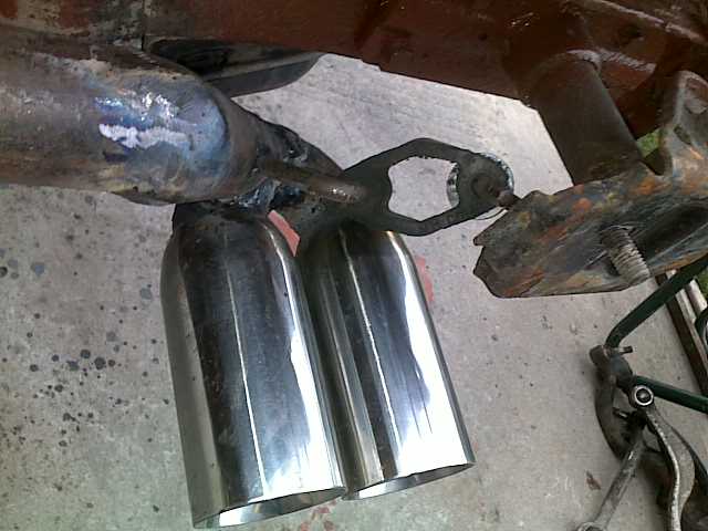

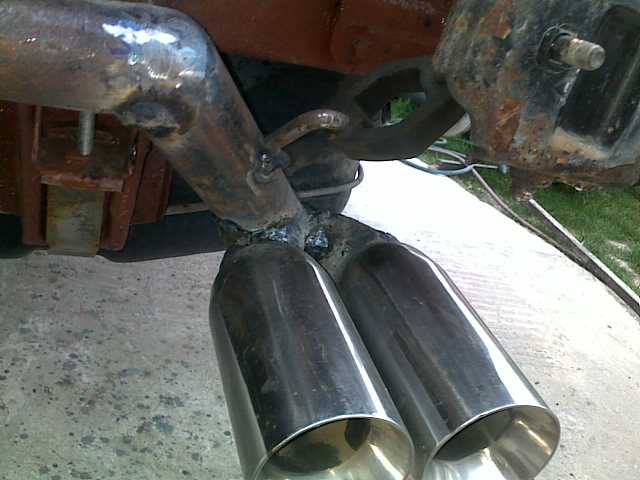

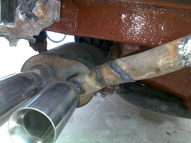

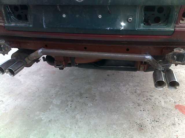

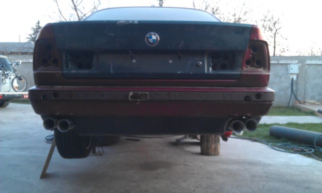

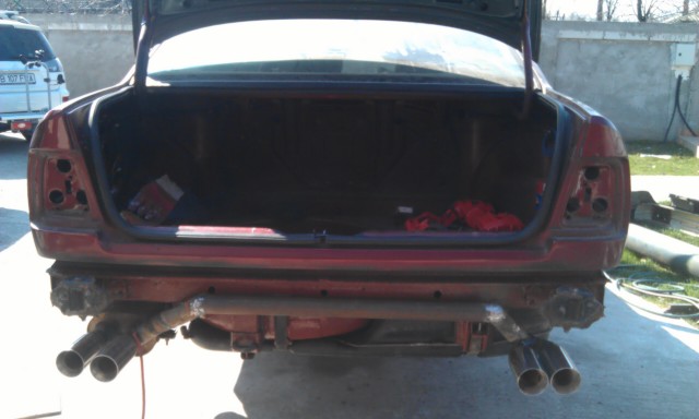

n am mai intrat pe aici.la mine va fi inlocuit rezervorul original cu unul mai mic de aluminiu montat in portbagaj
astfel imi va permite sa vin cu evacuari din motor si pe dreapta
oricum nici pompa de benzina de 2,5 nu ar fi facut fata si vin cu pompa externa walbro de presiune mare. :rolleyes:

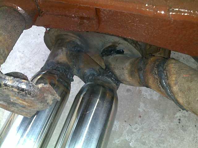

Partea proasta la design-ul asta e ca pentru tevile de pe dreapta traseul este foarte gatuit, astfel incat probabil ca vor fi zone de presiune mai mare. Oricum, daca e sa dea cu fum vreodata o sa dea mai mult pe cele din stanga (semn ca de fapt nu evacueaza prea mult pe partea dreapta).
asta ramane de vazut....dar oricum am vrut neaparat sa arate asa ptr ca imi place mie si asta nu o discut si in acelesi timp sa nu fie doar de design , adica sa fie legate le tobe....bineinteles ca mi-as fi dorit s-o fac din fata in spate , dar posibil s-o fac alta data data vad cum s-a facut la altcineva...deocamdata vreau s-o termin tehnic foarte bine si sa umblu putin la 2-3 chestii pe care mi le doresc (curios este ca totusi atunci cand eram copil am avut ceva jucarii :rolleyes: ). As putea de exemplu sa le mai obturez pe cele din stanga ca sa dea la fel pe toate....ce ziceti?

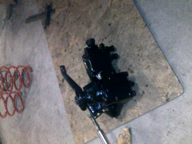

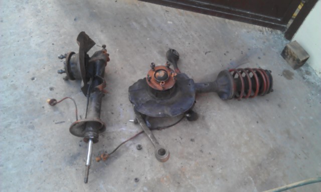

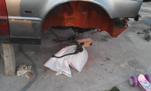

in seara asta , dupa ce am venit de la serviciu am reusit sa curat ce a mai ramas din articulatia fata , si s-o reconditionez un pic :shifty:
Maine sper sa montez si fata si s-o las pe picioarele ei....

Nu obtura ca faci mai rau! Mai bine faci tot ce poti sa directionezi cat mai multe gaze spre dreapta. Daca poti sa faci sa ai unghiuri cat mai mici pe traseul din dreapta. Sau daca stii (poti) sa ai grija ca pe interiorul tevii sa fie cat mai "smooth", sa nu fie colturi.
Oricum, te inteleg la treaba cu tevile duble. Si mie mi-a trecut prin cap sa fac asa ceva la fostul E34, dar am fost la unii si mi-au zis ca nu se poate din cauza rezervorului si m-am resemnat. N-am fost asa ambitios ca tine si Sly. :thumbsup:
