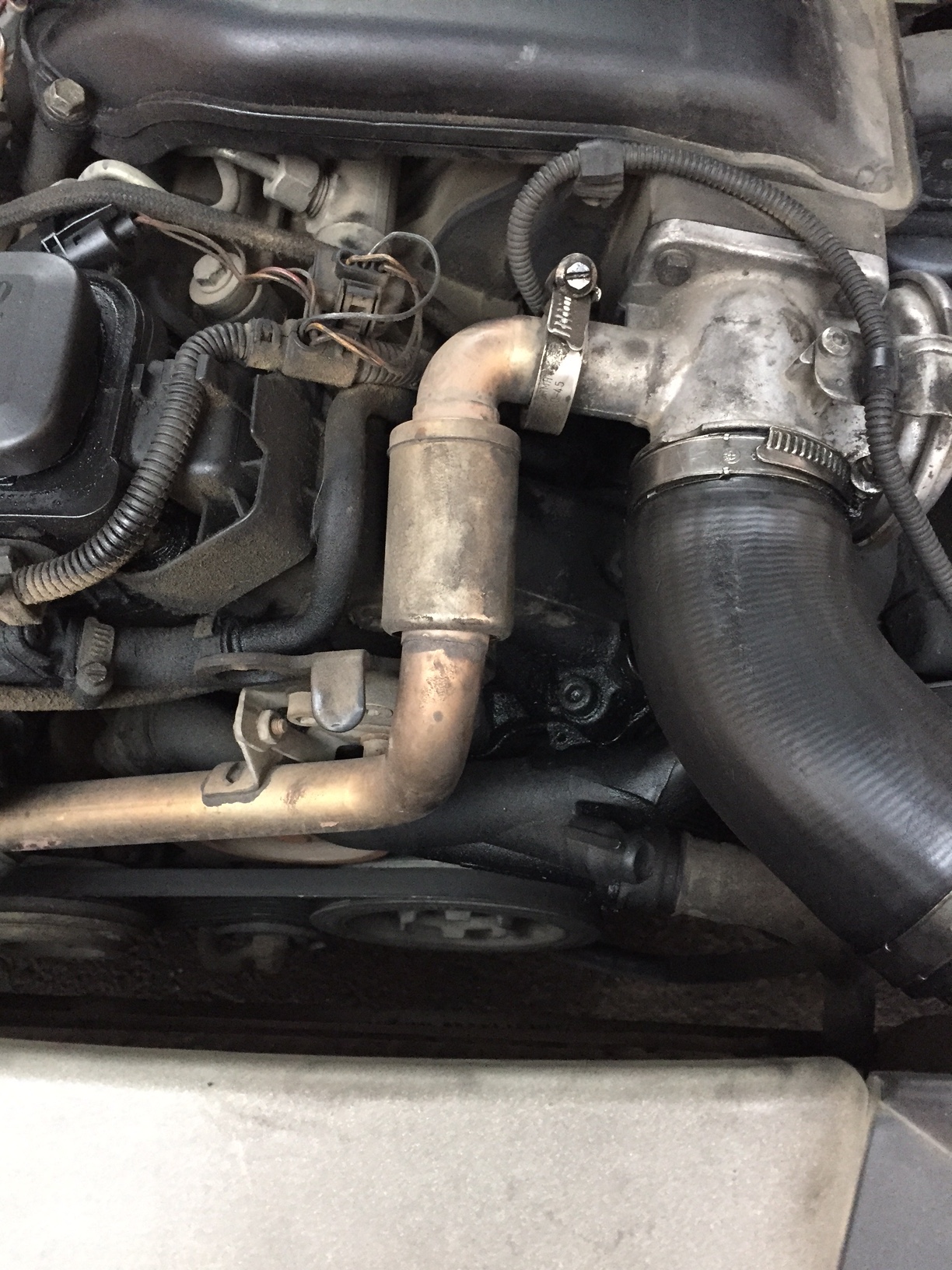

Aceeasi problema cu temperatura apei am avut-o si eu pana acum o saptamana. Din toamna am observat ca temperatura apei nu depasea 70 de grade si am schimbat termostatul EGR dar problema a ramas. Acum o saptamana am schimbat pompa de apa in mod preventiv ( masina are 140000 de km, iar pompa de apa avea interiorul din plastic dar era in buna stare, nu avea joc sau semne de uzura)cu una SKF si am schimbat si termostatul principal si antigelul.Acum temperatura apei oscileaza intre 90 si 95 de grade, probabil in aceste luni nu a facut nici regenerarea filtrului de particule. Stie cineva daca se face regenerarea daca tempreatura apei nu ajunge la nivelul optim si daca in timpul regenerarii se simte ceva?
