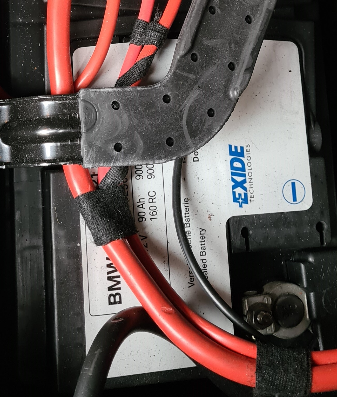

salut 320D 184cp 2010 start-stop
uneori imi apare pe display (la 3-5 zile) eroare cum ca, bateria ar fi pe duca - am testat-o undeva cu un aparat la cineva si zice ca mai este 45% din ea .. asa ii aparea pe acel aparat.
intrebarea mea este urmatoarea : am fost la un service-magazin unde se schimba baterii de masina. iar acel nene a spus ca nu trebuie recodata , daca o schimba simultan si anume leaga alta baterie la bornele din fata in timp ce schimba bateria ei .
1. este posibila aceasta varianta?
2. voi ce baterie imi recomandati?
in prezent are aceasta baterie pe ea -
1. nu are treaba cu codatul, cel mult te ajuta sa nu ti se reseteze ceasul, in rest nimic.
2. personal am mers pe Varta Silver Dynamic AGM
3. daca se pune o baterie cu aceleasi specificatii nu trebuie codata, ci doar reinitializata. Daca se pune una cu alte specificatii trebuie si codata pt a sti ECU de noua capacitate.
Edited by LYM
mie mi-ar trebuii Silver Dynamic AGM 595 901 085 ?
Capacitate: 95 Ah
850 A - cred ca ar fi cea mai apropiata de ce am pe masina (acest model trebuie codat cred. cam la ce pret se mai codeaza?)
Si la mine apare cu low charge in bord, de pe realoem cam asta ar fi https://www.realoem.com/bmw/enUS/part?id=PP51-EUR-11-2010-E90N-BMW-320d_ed&mg=61&sg=30&diagId=61_1986&q=61216806755.
@LYM Imi poti da un link cu ce sa o inlocuiesc?
Varta Silver Dynamic 95Ah AGM.
https://www.varta-automotive.ro/ro-ro/produse/varta-silver-dynamic-agm/595-901-085

Da, cred ca e o optiune buna. Personal cred ca iti trebuie AGM daca ai Start/Stop si/sau Efficient Dynamics. A mea are doar Efficient Dynamics si a venit cu AGM de 80Ah din fabrica.
