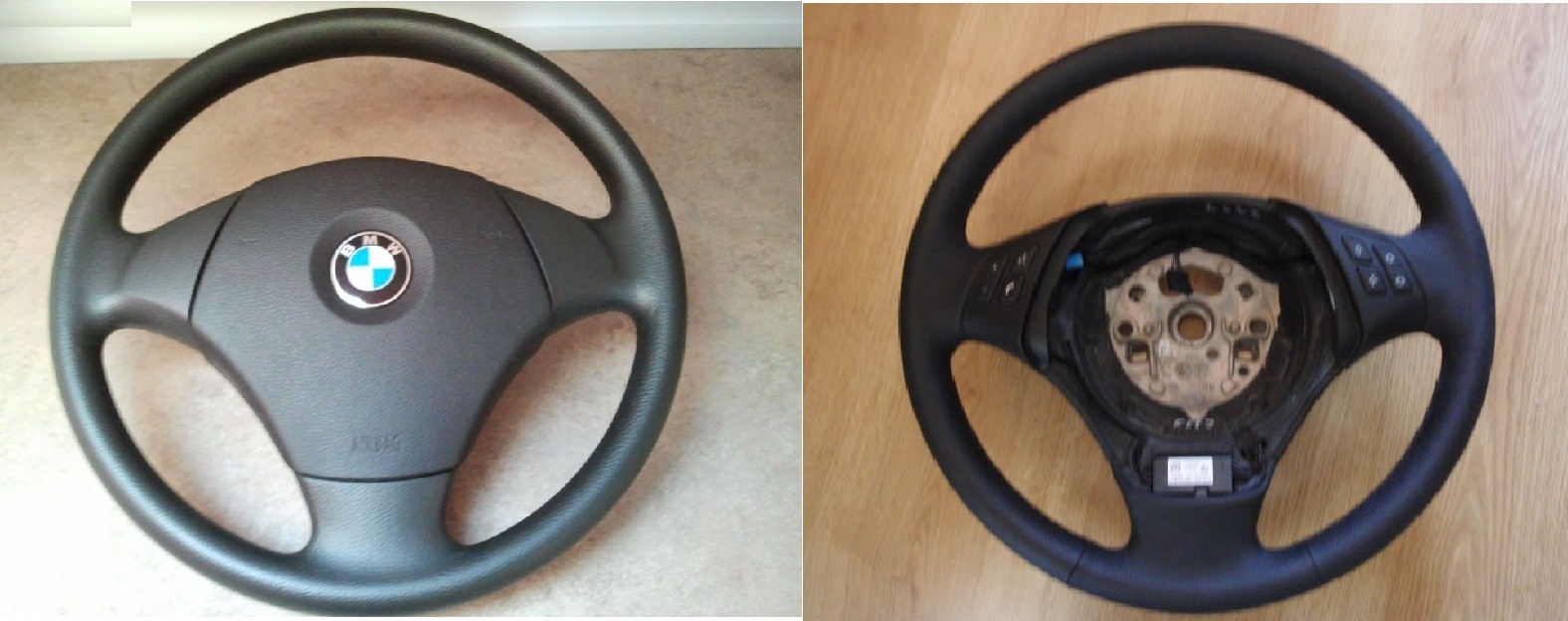

Am pe masina volan simplu, fara nimic. Ma bate gandul sa-l schimb cu unul mai de doamne-ajuta. In stanga e volanul actual (poza generica) iar in dreapta e volanul potential (poza generica).
Cateva intrebari:
- airbagul si capacul sunt compatibile?
- butoanele vor functiona fara alte modificari hard (de ex. spirala volanului)?
- inlocuirea, in afara de demontare/montare, implica si alte operatiuni (codare sau mai stiu eu ce)?
