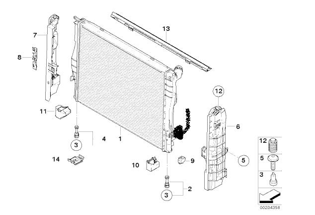

Vasul de expansiune e ok.Gaura aia unde era busonul am vazut-o si eu cu baietii aia ieri cand am turnat niste apa sa vedem pe unde curge.Poza in atasament(din ce am vazut eu)
Cum privesti radiatorul dinspre sofer,undeva in stanga jos e,cu gaura indreptata spre sofer.

gaura de care zici, dupa descrierea ta, banuiesc ca este cea de scurgere a lichidului din radiator, poate cumva a cresut presiunea prea mult in instalatie si ala a fost punctul slab, acum intrebarea este de ce ar fi crescut presiunea...poate ti s-a blocat termostatul...

de, e clar, a sarit busonul de scurgere de la radiator.

se pare ca sarit busonul ala.. de ce numai dumnezeu stie.
Nu stiu din ce facut la seria 1, dar de regula sunt facute din materiale moi, usor deformabile ca sa etanseze, si trebuie stranse foarte usor.
Daca le strangi ca un cioban, se strica filetul 100%. Poate fi asta sau pur si simplu ghinion. Mie nu mi se pare foarte grav in sine, e nasol ca te-a prins pe unde si cand nu trebuia.
