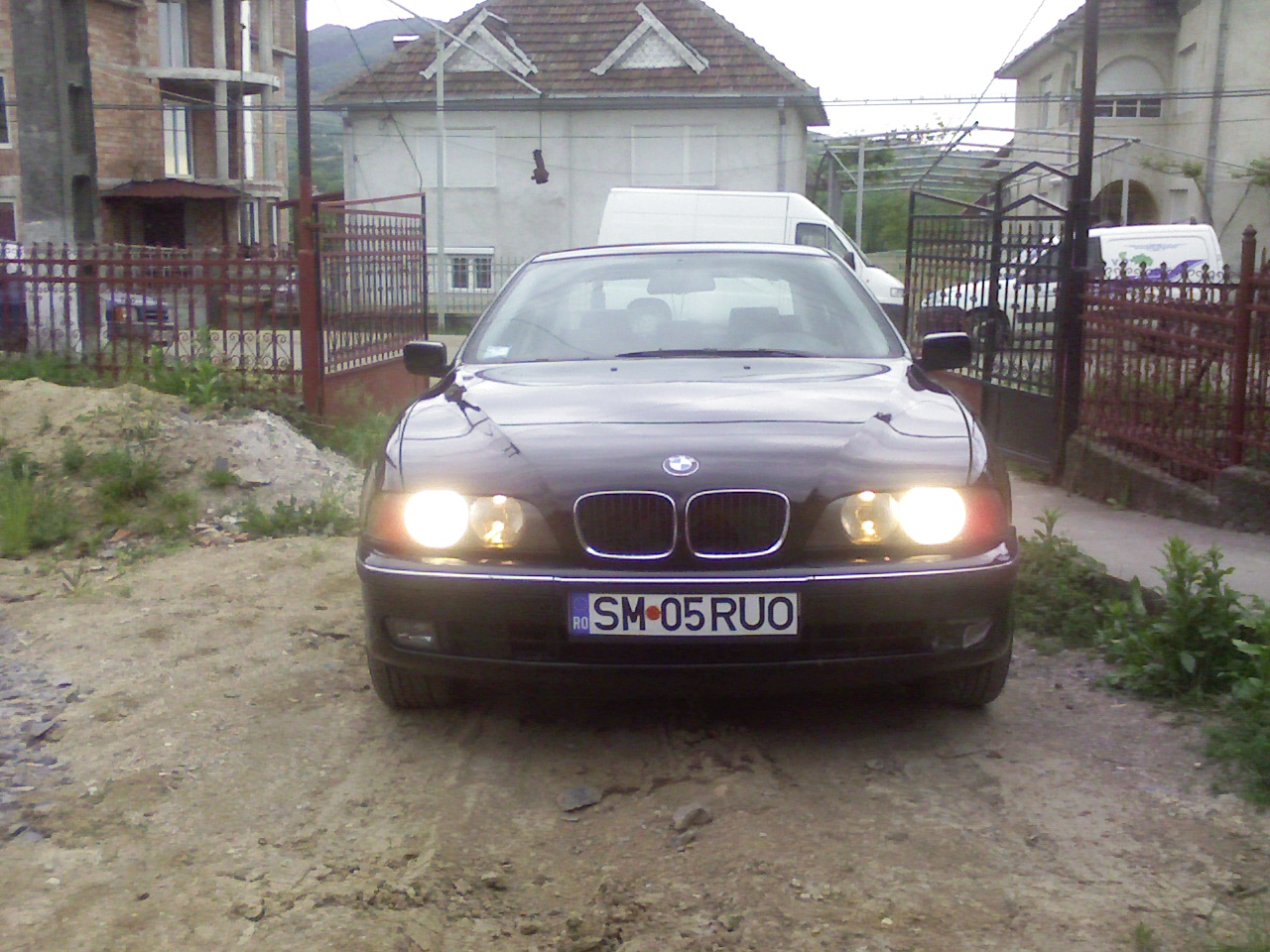

AM un E39, 2001, 530D , si nu imi plac farurile pe care le are http://i43.tinypic.com/65cvgx.jpg

Vreau sa stiu daca pot sa modific farurile pe care le are . Pot sa scot geamul ala , se poate lipi inelul ala . Farurile sunt cu Xenon (reglajul e automat din cate stiu , legat de bratul de la roata fata si spate.)
Cum se procedeaza??
Cauta facelift OEM la mana a doua . Pana in 300 e o pereche .
Poti desface sticla la farurile tale ( se desface foarte usor} si monta inele SMD care costa in jur de 200 lei dar nu va arata niciodata ca un far facelift .
Nu cumpara replici ca nu merita banii .

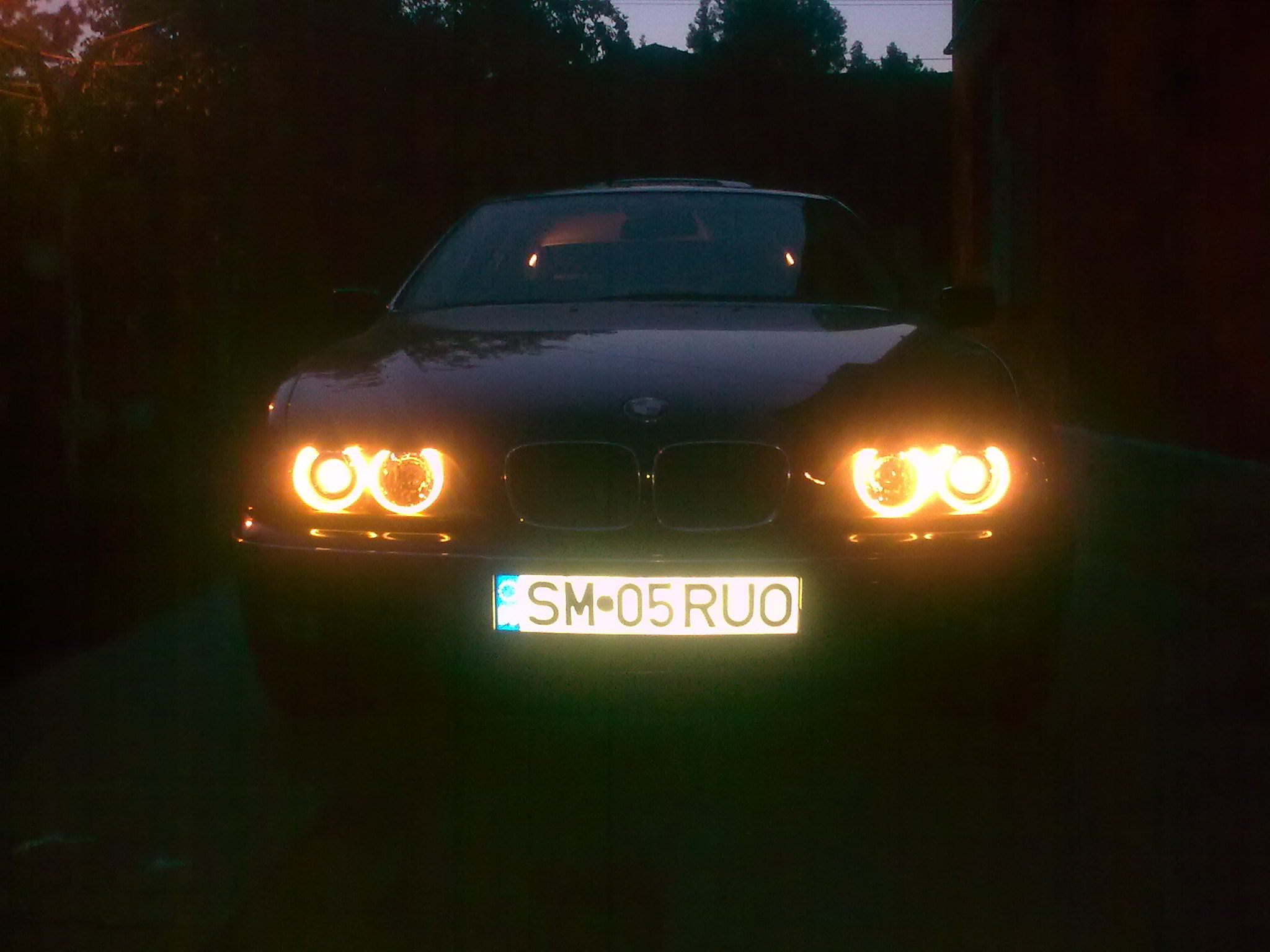

salut,ce faruri ai tu acum, pe masina am si eu ,am dat jos geamurile si am montat engel eyes
uite 2 poze ca sa vezi cum arata...bafta..

eu am cumparat de la un baiat din bucuresti si sunt f multumit si nu trebuiesc lipite,sa nu lipesti cu super glue niciodata , o sa-ti albeasca farul prin interior :thumbsup:
legatura o faci de la becul de pozitie + si -
Eu am desfacut sticlele si am prins inelele de oglinda. Am scos si stica intermediara . Arata bine dar un set de facelift e mult mai frumos.
Legaturile sunt simple ... tai mufa de la pozitie ..scoti afara becul cu tot cu soclu si treci firele pe acolo( pui silicon pe langa ) . Asa am facut eu .
Cumpara inelele de unde vrei ... dar sa fie cu SMD .
