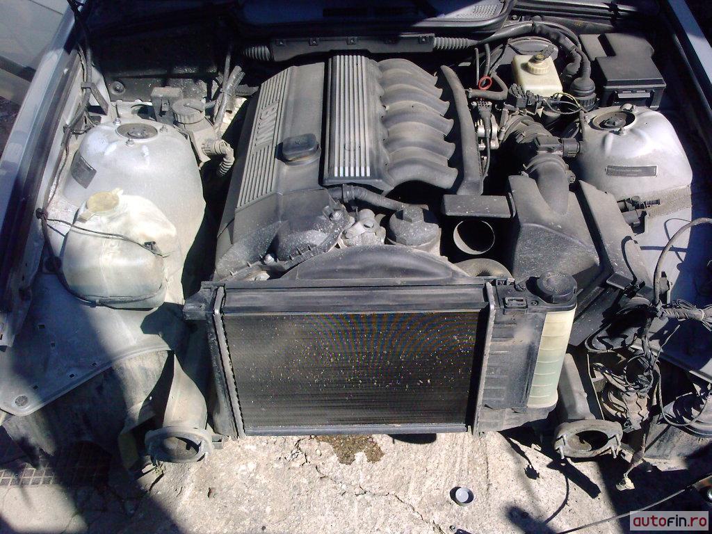

2. Plasati un vas sub busonul de scurgere al radiatorului si desfaceti-l lasand sa curga lichidul din radiator. Vezi poza.
3. Plasati un vas sub partea din spate a blocului motor. Slabiti si desfaceti complet busonul de scurgere a lichidului de racire din blocul motor. Busonul de scurgere se gaseste pe partea blocului motor care contine galeria de evacuare, aproape de spatele motorului (sub galerie). Din cate tin eu minte e un surub de 19.
4. Montati la loc busonul de scurgere al radiatorului si cel de scurgere din blocul motor, folosind garnituri de etansare noi. Lasati comenzile caloriferului din bord pe incazire maxima.

2. Slabiti surubul de aerisire de pe vasul de expansiune din radiator. Vezi poza. La modelele M3, slabiti surubul de aerisire care se afla pe carcasa termostatului.
