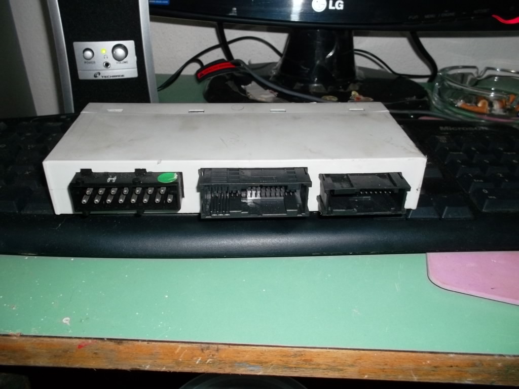

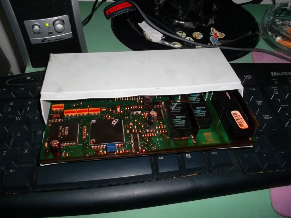

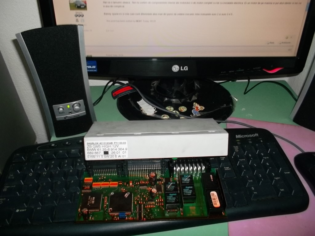

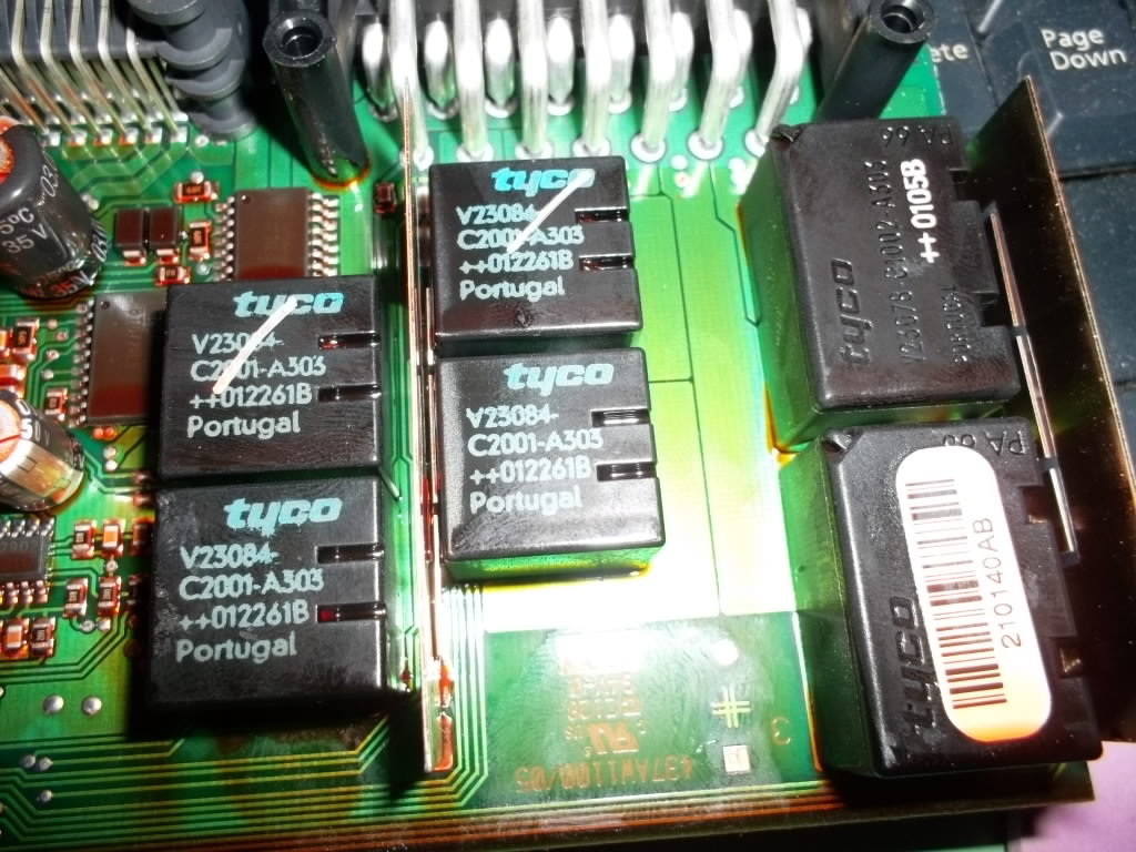

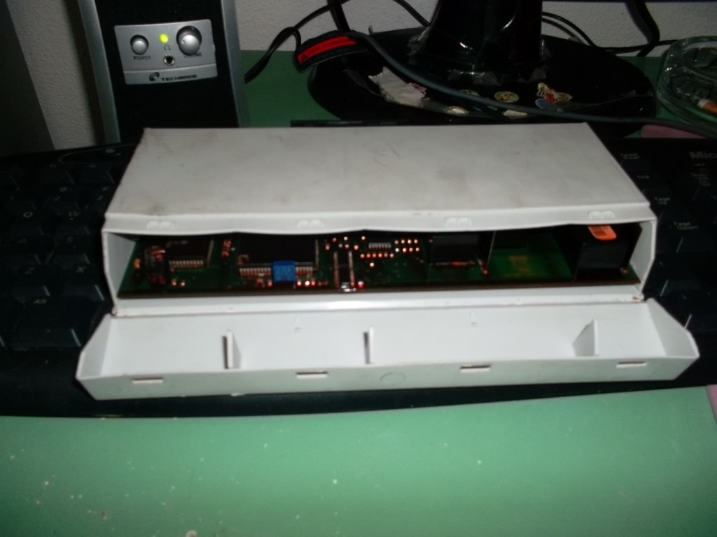

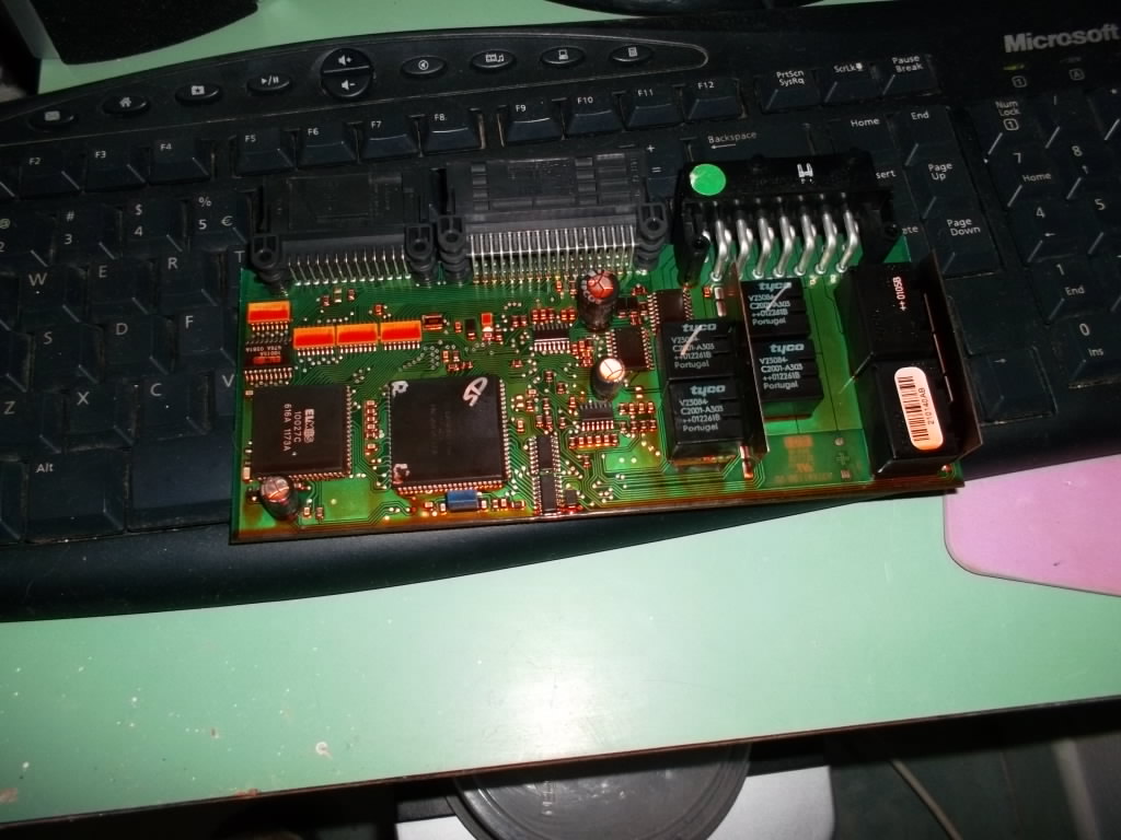

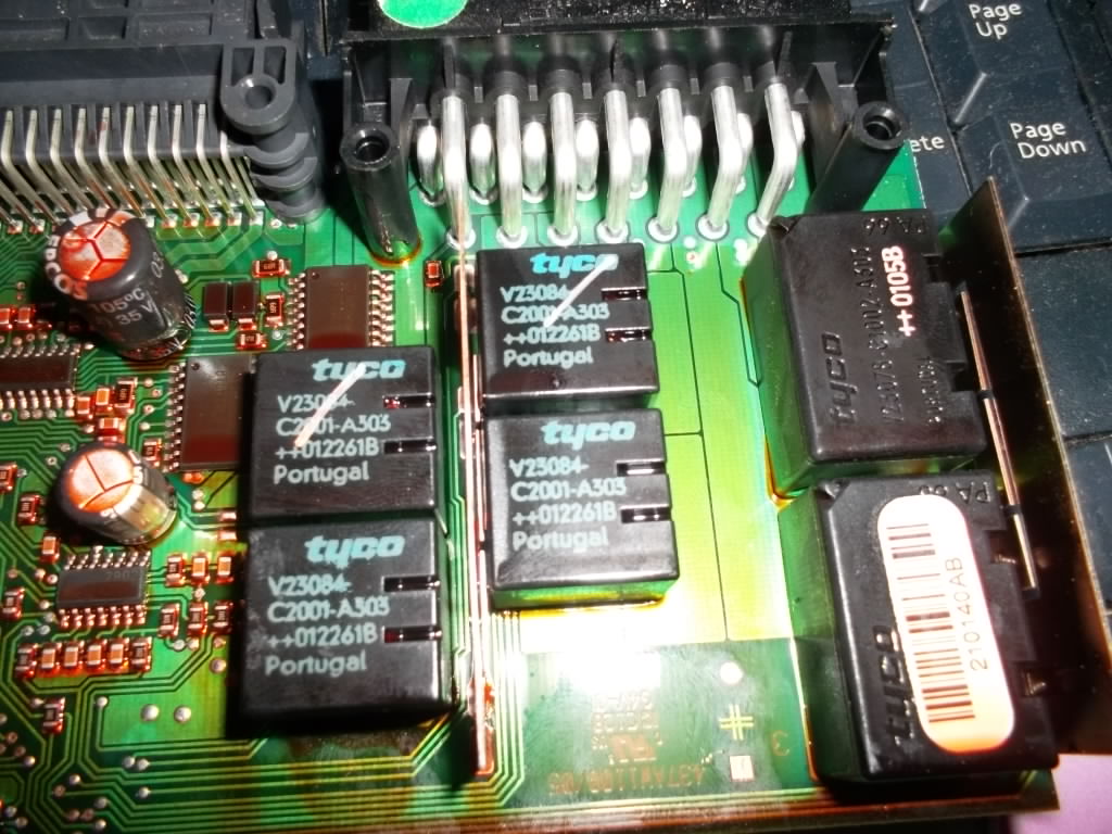

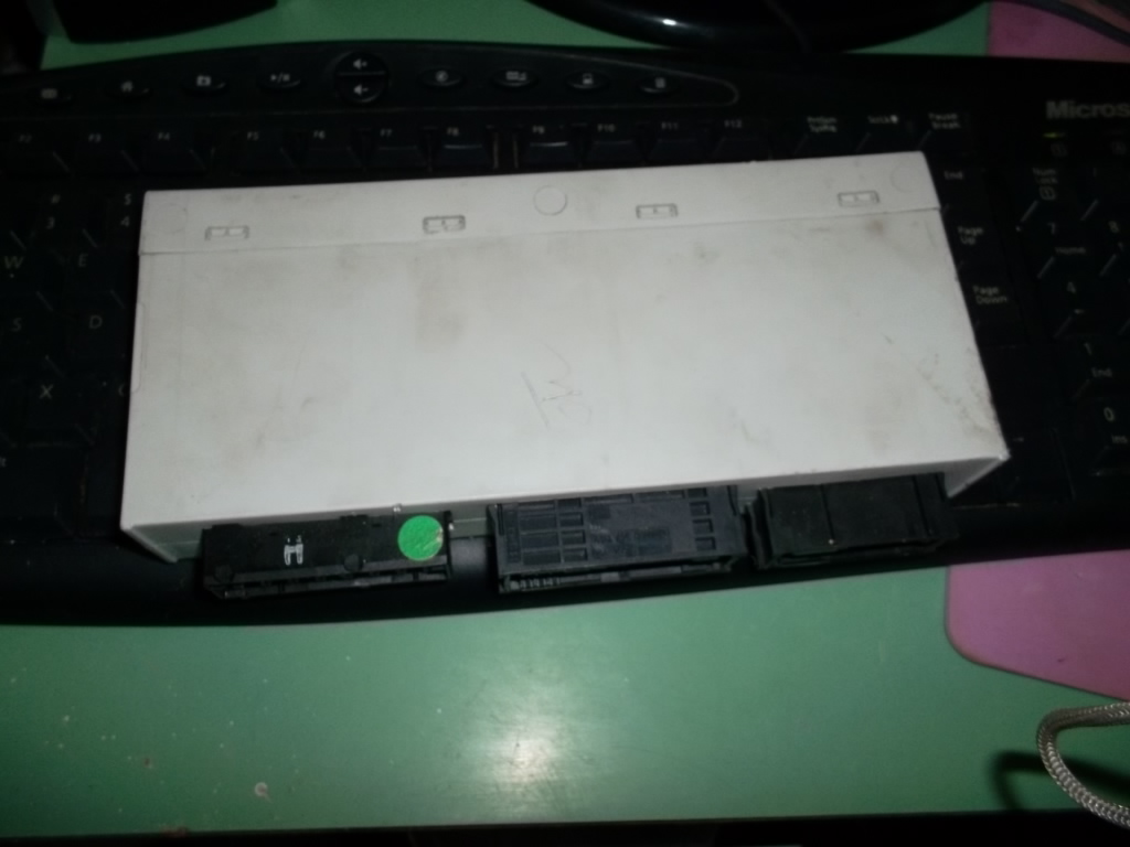

am avut si eu problema asta desi mie nu se mai deschidea nici inchidea masina si am cumparat un alt modul confort si dupa l am montat pe masina,am reinitializat cheia ,totul perfect desi masina nu se incide din cheie nici cu modulul asta nici cu modulul vechi care am reusit sa l deschid si sa l repar.apropo deschide cheia ca eu aveam un contatct dezlipit de pe cipul cheii.in rest de deschis merge perfect,portbagajul perfect,reinitializare perfect dar inchidere din cheie nimic.o inchid manual desi e urat asta e.sper ca tu vei rezolva si apropo daca vrei sa ti fac o poza la modulul confort sa vezi ce relee fac figuri sa ma anunti si o sa fac
continuare...
scuze inca o data pentru intarziere si scuze tuturor dar nu am reusit sa le pun toate impreuna in acelasi post.vezi ca sunt acele module negre,4 mici si 2 mari.spor la munca si sper sa ti fie de ajutor.bafta si spor la munca si sa ne tii la curent cu rezolvarea.o seara placuta
