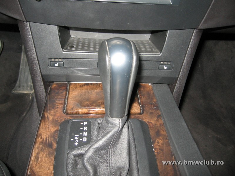

Subscriu. Si o cutie Steptronic nu se poate pune in 0 (adica N, adica Neutral) decit cu minutza dreapta, din maneta schimbatorului de viteza (dupa ce in prealabil ai apasat tragaciul de pe maneta si ai calcat frina). Nu ai ce sa strici la ea.

!. Da , se poate insa nu e prea indicat! pur si simplu impingi maneta in pozitia N fara a mai apasa altceva;
2. Cand esti in modul Sport nu poti sa ajungi in pozitia N(ti s-a mai explicat si de catre Thebe mai sus). Parerea mea ca nu o sa prea gasesti pante pt un 530 care sa-ti solicite aptitudinile atat de mult;
3. Are 6 trepte( plus marsarier) :blink:

Toate E60 automate au si optiunea M. Cu ajunsul din M in N sau R, vezi in poza.
