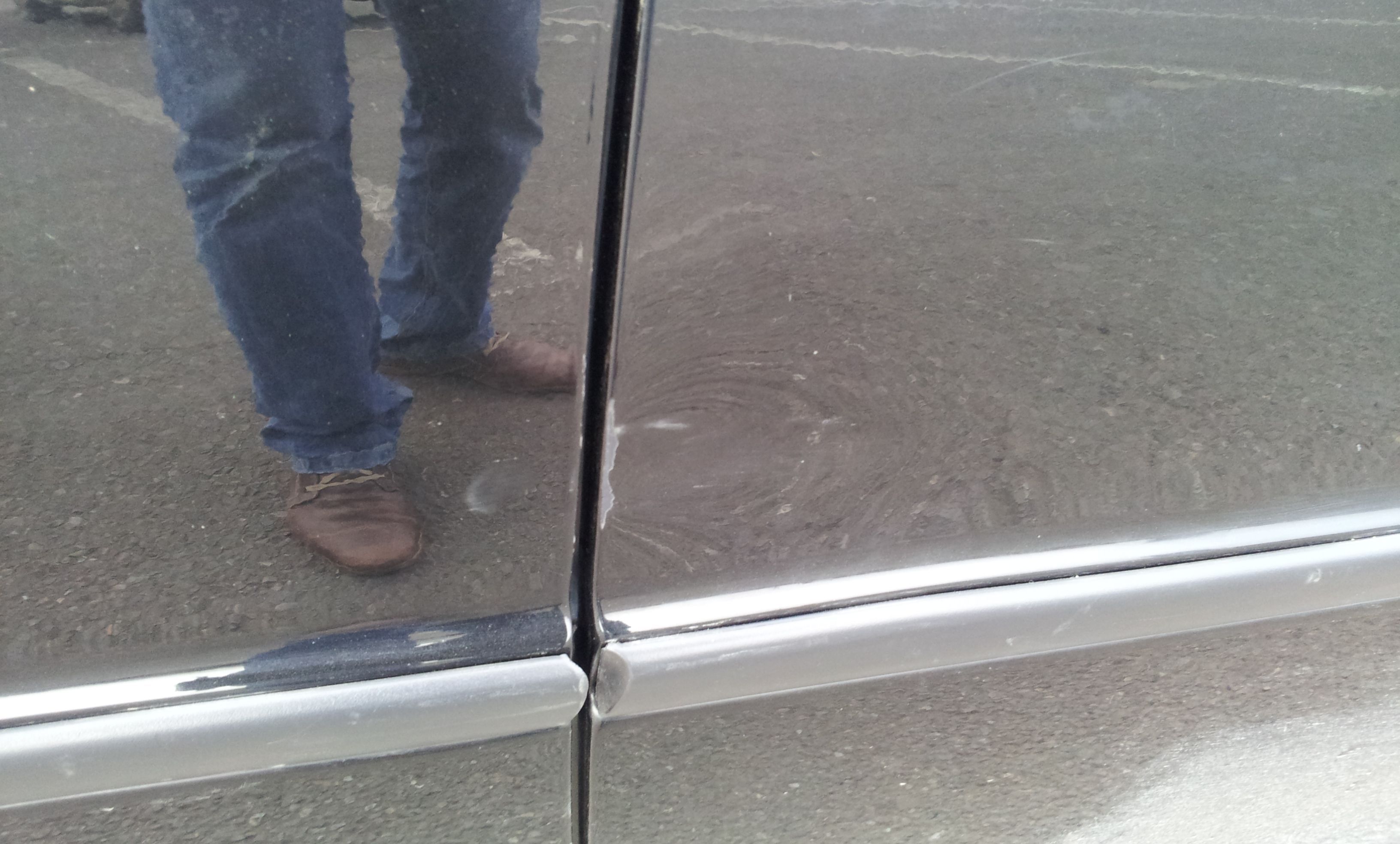

Va rog sa ma ajutati cu o parere. Portiera a fost lovita de o alta masina si trebuie sa rezolv problema pe asigurarea celeilalte persoane insa nu stiu ce ar fi mai indicat. In constatare scrie Retus portiera stanga fata si Reparatie portiera stanga spate. Sa vopsesc toata portiera sau sa o indrept daca se poate ? Daca o vopsesc, asta ar presupune chit, poate treaba de mantuiala si o sa trebuiasca si un polish la masina. Eu as prefera sa o indrept dar de pe interior insa si nu stiu daca este posibil deoarece infundatura este exact in capatul portierei si nu stiu daca am acces la zona aceea (pe interior). Sunt deschis si la alte solutii :) Am atasat o poza.

Bineinteles ca se poate indrepta, dar depinde de "mester"
vad ca masina e ceva mai veche. decat sa rugineasca, mai bine o vopsesti.
daca pornesti de la gandul ca iese prost, nu rezolvi nimic.
ai doua cazuri posibile:
o vopsesti - iese bine.
o vopsesti - iese prost -> nu semnezi actele la service, o mai vopsesti o data pana iese bine etc.
daca nu au semnatura ta, cei de la service nu pot lua banii de la asigurari.
Nu ai de ce sa-ti faci griji, nu are ce sa-ti greseasca, te-as sfatui sa fi atent la cum se aseaza lacul, in special in zona ce desparte portierele, sa nu prezinte urme de incarcare sau ,in eventualitatea putin probabila la o suprafata plana, lipsa acestuia. In rest, culoarea vopselei e prea simpla sa-si prinda urechile cu ea, da-i inainte cu incredere.
Stai linistit ca altfel nu se repara ce ai tu acolo, decat prin slefuire, tras cu inertialul si sprit chit. De vopsit se vopseste toata portiera. Succes!

Multumesc tuturor pentru raspunsuri. Luni ma duc la vopsitorie. A spus ca indreapta tabla, o da cu chit (dar un strat f mic ca sa fie drept)si pe urma vopseste toata portiera. A mai spus ca da jos garniturile si manerul. Ar trebui sa mai fiu eu atent la altceva? Interiorul portierei sau geamul ar trebui sa le demonteze ?
