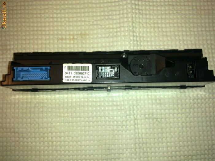

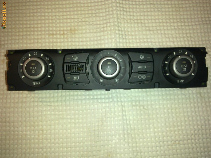

Salutare colegilor , as vrea sa schimb la E60 panoul cu butoanele de la climatronicul manual cu unu cu dublu climatronic (cel din poza ). As vrea sa stiu daca a facut cineva treaba asta sau daca stiti daca se poate , chiar mi se par inestetice butoanele pe care le am si eu zic ca ar merita schimbarea daca ar fi atat de simplu sa schimb decat panoul acela . Am pus o poza si cu partea din spate de la dubluclimatornic , poate a desfacut cineva modelul cu clima manuala si stie daca are mufele la fel. Raman dator !
Ce ai u nu e Ac simplu, e tot clima automata, doar ca cealalta este clima automata cu functii extinse.Sincer nush cum se poate face aceasta transformare, dute la un electrician bun si zine ce ai rezolvat, cred ca multi sunt interesati sa faca aceasta schimbare.
eu mai am putin si termin trecerea la climatronic cu functii extinse.
daca ai ac(cel cu rotite de aragaz) iti spun sigur ca nu se potrivesc mufele de pe masina la panoul de clima cu functii extinse. in plus iti mai trebuie senzorul solar de pe bord,un senzor care vine montat la gurile de ventilatie centrale, unul care vine montat la gurile de ventilatie din cotiera si inca un senzor care vine montatat in fata filtrului de polen din dreapta.dupa care trebuie facuta o codare. e destul de complicat, iar tutorialul care l-ai gasit se pare ca nu este chiar complet.
Itradevar nu se va potrivi sunt mufele diferite s-au asa a fost la mine in schimb am scos butoanele si le-am lipit cu poxilina intr-un final am obtinut cam ce imi doream am scapat de butoanele alea de aragaz ( nu imi pot da seama de ce nu au pus butoane rotunde din fabrica la o masina atit de scumpa si performanta cit ar fi costat niste plastice cu forma mai rotunjita????)
