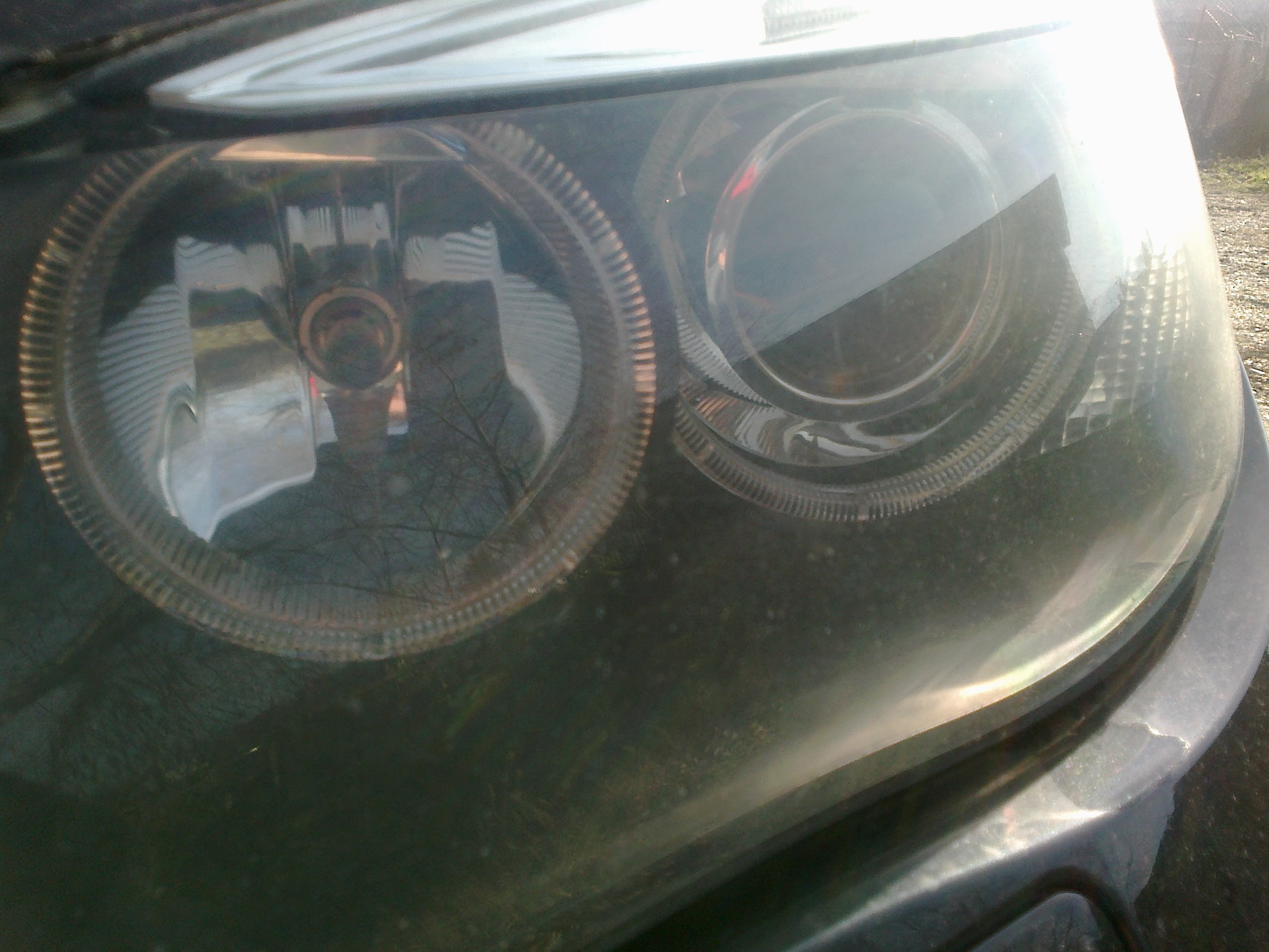

Am atasat o poza a farului/citeam undeva ca doar bi-xenon este adaptive?
Daca nu este adaptive atunci functia Auto doar porneste sau opreste luminile in functie de luminozitatea de afara?
Am avut eu pe E60 faruri adaptive si nu erau bi-xenon. Este un senzor sub volan undeva daca imi amintesc bine, un prieten l-a schimbat.

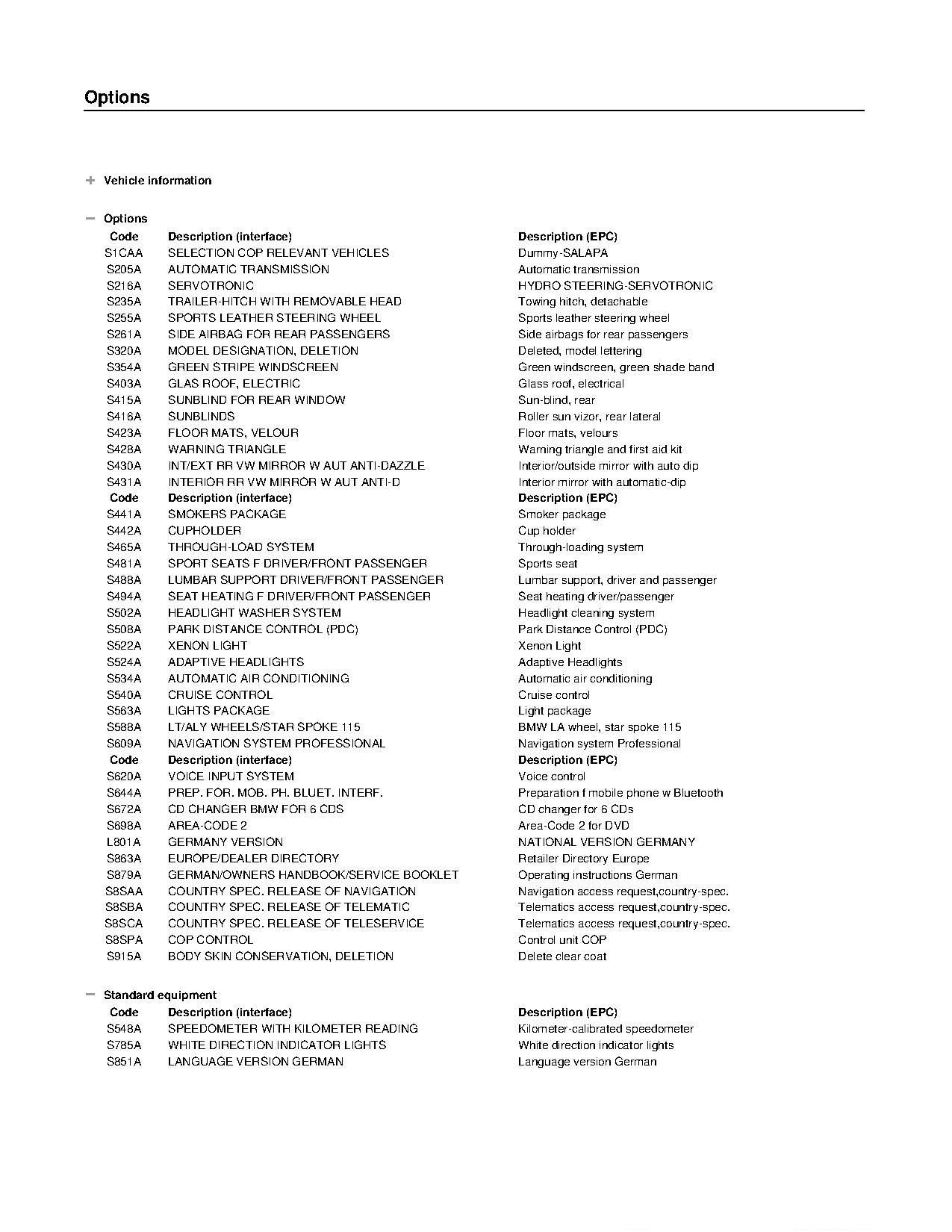

trimite-mi vin-ul scurt (ultimile 7 caractere) si iti spun daca masina a avut adaptive sau nu, oricum farurile din poza nu au adaptive

Dupa serie sasiu masina a avut, dar pare ca acum nu (posibil sa fi fost lovite, valorificate etc).
