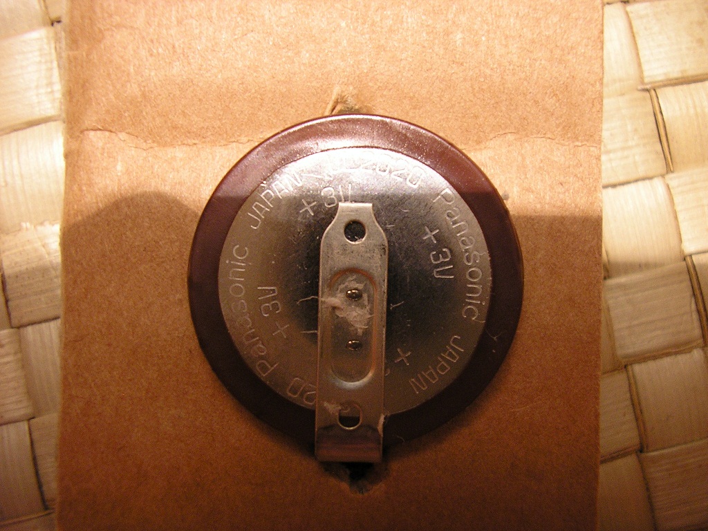

Acumulator Panasonic tip VL 2020 - 7,40 eur

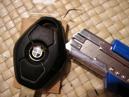

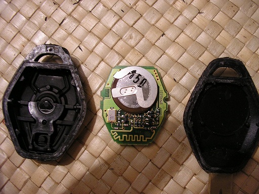

1) cu un cutter ( mai solid ) se va taia cheia pe nisa existenta pe mijlocul cheii. Ca idee nu apasati foarte tare pentru a nu deteriora partea electronica, este de pereferat a se face mai multe trasee cu cutterul pana cele doua jumatati se despart.

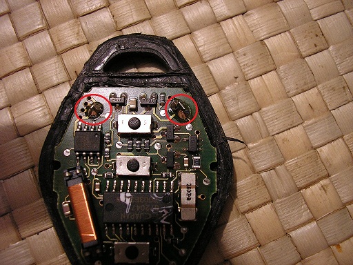

2) cu ajutorul ledconului se vor dezlipi piciorusele acumulatorului, iar de preferat cu ajutorul unei pompe de cositor de tras cositorul incalzit pentru a putea extrage piesa fara prea mult efort.

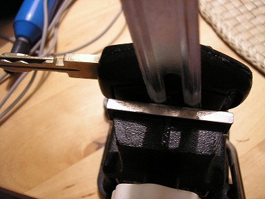

3) dupa schimbul acumulatorului se va lipi cheia la loc, de preferat cu un lipici ceva mai puternic pentru a inlatura riscul desfacerii . Se tine cheia stransa pentru a face priza solventul si a ramane in pozitia initiala desfacerii ( din fericire eu am avut o menghina mica de electronica, dar alte metode cred ca sunt la fel de eficiente ).

Acumulatorul l-am luat de pe e-bay.de. Se specifica de catre vanzator ca este pentru cheie BMW.
Pinii au aceeasi distanta intre ei si ajung in aceeasi pozitie ( difera doar sistemul de pini de pe baterie ) codul complet este VL2020 1HF. Totusi am vazut si cu pozitionare a pinilor pe verticala, in aceasta situatie nu poate fi instalata.
