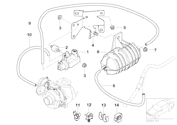

Tu ai probleme cu electrovalva de la turbina si nu iti mai trage actuatorul(schimbale intre ele turbo-egr). Dar poate sa fie si un furtun vaccun.
Este valabila treba numai daca nu ai actuator electronic.
am pus electrovalvele p alta masina...si merg pe alta!si invers...le-am luat de pe una care merge si la mn e la fel...
