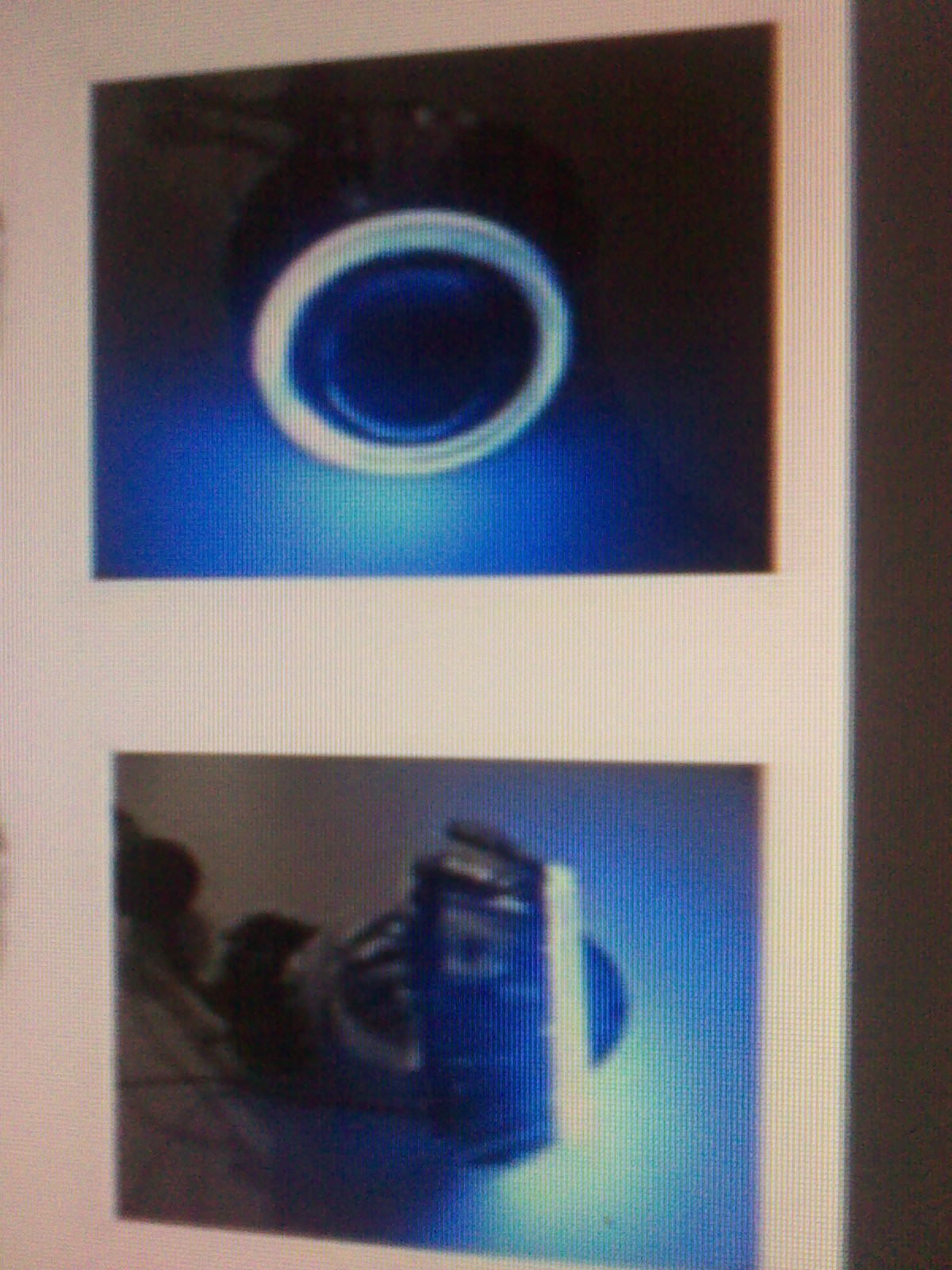

Mi-am achizitionat un set de faruri cu xenon ZKW la mana a doua pentru e46 facelift si le-am desfacut stiind de problema lor. Evident ca oglinda de la xenon la un far era arsa tare chiar crepata, iar la celalalt far e doar dus stratul reflectorizant putin din cauza faptului ca proiectorul este de plastic. Farurile sunt bixenon. Am auzit de un inlocuitor pentru ele niste proiectoare fx-r dar cica nu dau lumina la fel de bine ca cele de la ZKW. Am mai citit pe un forum din exterior despre proiectoare ZKW de pe e90 care ar fi de metal si nu se mai ard. Am gasit ceva pe ebay dar s-au dat repede. Mai stie cineva alt inlocuitor sau niste faruri avariate de e90 de vanzare, de pe care as putea sa imi iau proiectoarele.

Am ce iti trebuie ... Ansamblu lupa/oglinda cu bixenon cu oglinda din spatele lupei metalica, totul marca Valeo, diametrul lupei 75 mm, masina donatoare VW Touareg din 2005 net superioare dupa parerea mea "chinezariilor" de tip fx-r (te vei convinge singur) la 200 ron / buc. Tel: 0722 321 302 Edited by Sorin Golf 3 cabrio

Nu se potrivesc proiectoarele de Touareg in farurile de e46, si eu am 2 Valeo de Touareg si am vrut sa le pun in farurile de e46. Sint mult mai mari si nu intra, adica ar merge cu unele modificari dar proiectorul ar sta teapan si nu ar mai functiona reglajul farurilor.
Pt. initiator: cauta lupe FX-R, sint de vanzare pe forum.
Sorin, si alea de Touareg au probleme cu arderea oglinzilor.
Cu ceva mici modificari pot fi montate lejer, am facut asta unui user de aici acum vre-o 3-4 ani si tot atunci mi le-am inlocuit si eu la cabrioleta... A iesit bine si nu au fost probleme majore!
Cat despre arderea lor, am pe bmw cu instalatie de 55w de cca 4 ani (30000 km) si nu am avut probleme, in continuare sunt ca noi.
P.S. Cu scuzele de rigoare sunt AL nu Valeo!
merg cele de pe E90, am si un tutorial, iti pot da link-ul. Eu am avut faruri cu xenon OEM pentru fostul E46 NFL si am facut conversia la bi-xenon cumparand de pe ebay lupele AL bi-xenon, care sunt metalice, la fel poti cumpara si tu si scapi de grija. Cele FX-R au diametrul de 2.5", pe cand palariile la bixenon au 3", si iti va ramane un spatiu, in primul rand din cauza asta nu am optat pentru astea chinezesti, apoi parca tot originalul e mai bun si arata mai bine.

Mai exact ce tip de lupe trebuiesc cumparate daca am e46 fl cu faruri Zkv bi-xenon?Lupele AL bi-xenon de 46 sau de e90?si operatia este plug and play?
Multumesc.
uite linkul cu DIY-ul cu lupele de E90. Poti pune si lupe de faruri de E46 FL, dar cele de AL pentru ca sunt de metal, iti pot recomanda user-ul de pe ebay de la care le-am luat eu, omul este foarte serios si are lucruri de calitate, produsele arata mult mai bine in realitate decat in poze, oricum poti sa il suni in US sa vorbesti cu el, e foarte de treaba tipul si practica preturi foarte rezonabile si doar asa ceva vinde!
