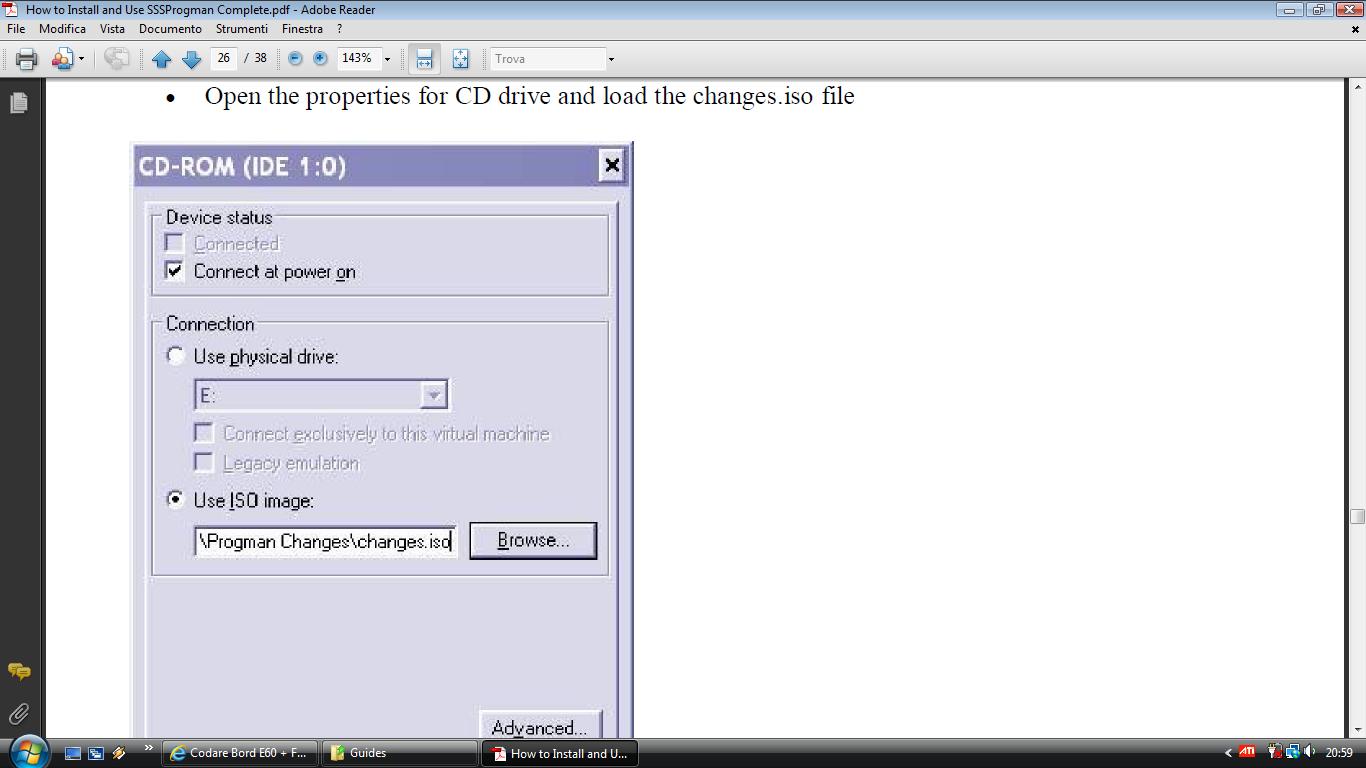

incearca sa instalezi Changes by Xdrive sau change_V2,nu mai stiu care exact este pentru e60.
dezactiveaza antivirusul inainte de a rula sss-ul.
ma refer la changes-ul,vezi in imaginea atasata!
P.S daca ai nevoie lasa-mi PM cu adresa ta de mail si ti le trimit.
aici!

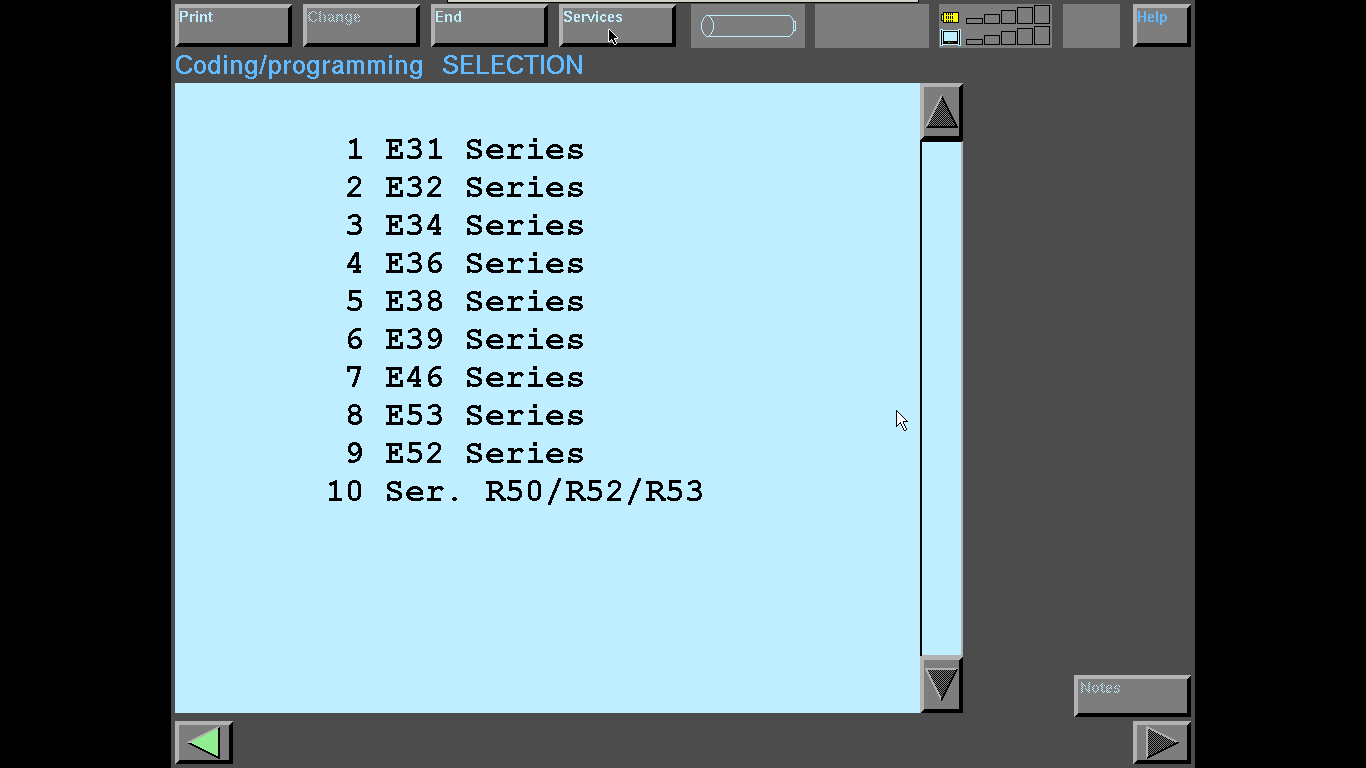

dis v44 a aparut in 12.2005, deci se pot coda si unele e60...
din pacate nu se poate coda nici un e60 cu dis v44...
