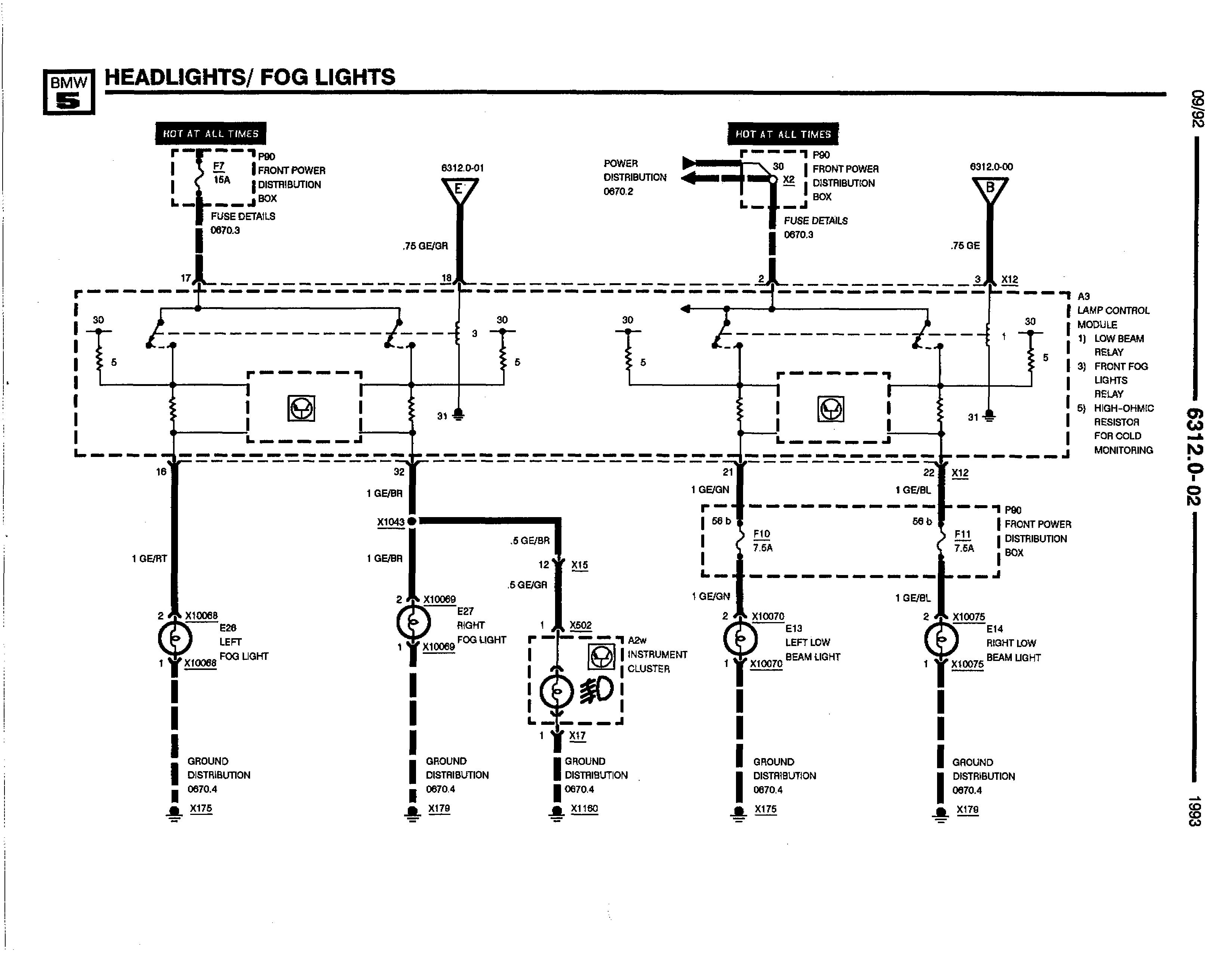

Salut , ti-am atasat o schema a sistemului , nu stiu din ce an este masina , poate te ajuta ....
In principiu , verifica releul care comanda lampile de ceata . Comanda releului se face prin intermediul LCM , daca ai posibilitatea sa-l verifici ....

cam nasol, poate aveai noroc. Trebuie urmarit pe schema sa vezi firul ala de ce nu primeste curent.. adica electrician auto...
A pus colegul schema la modulu LKM, trebuie sa incepi sa verifici pe traseu...
