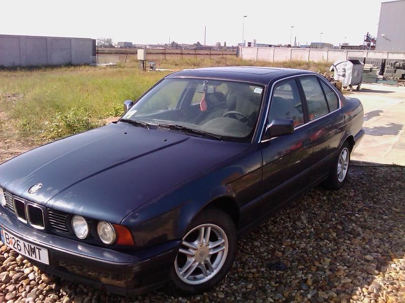

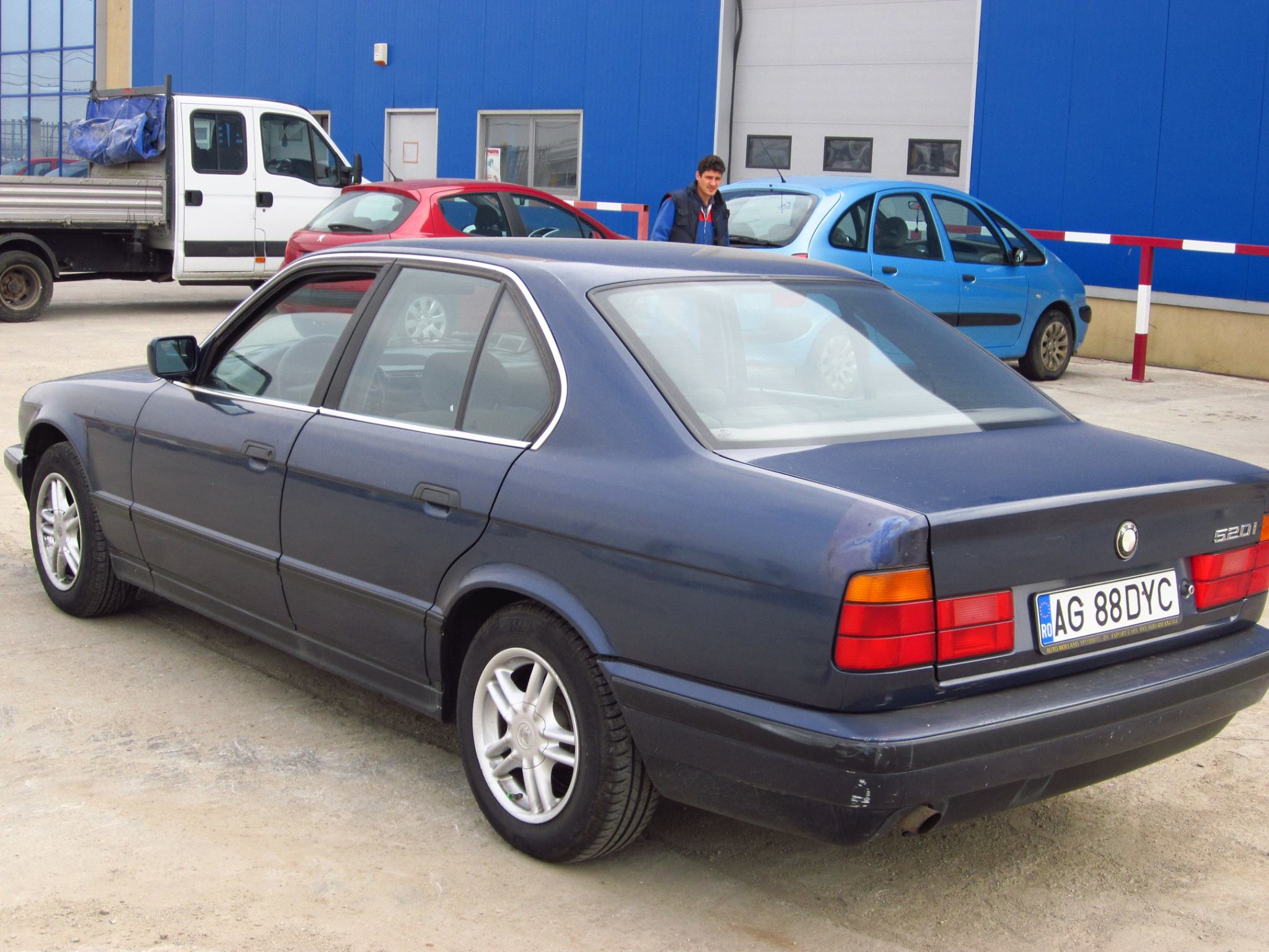

Asa arata in prima zi, dupa o spalare a pamantului de pe ea
La vreo luna, dupa ce am reusit sa o inmatriculez pe numele meu.

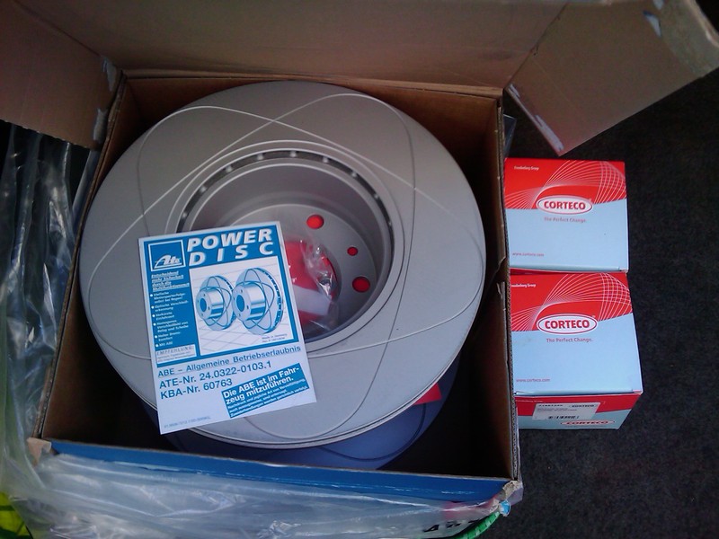

-discuri frana spate(placutele erau noi)

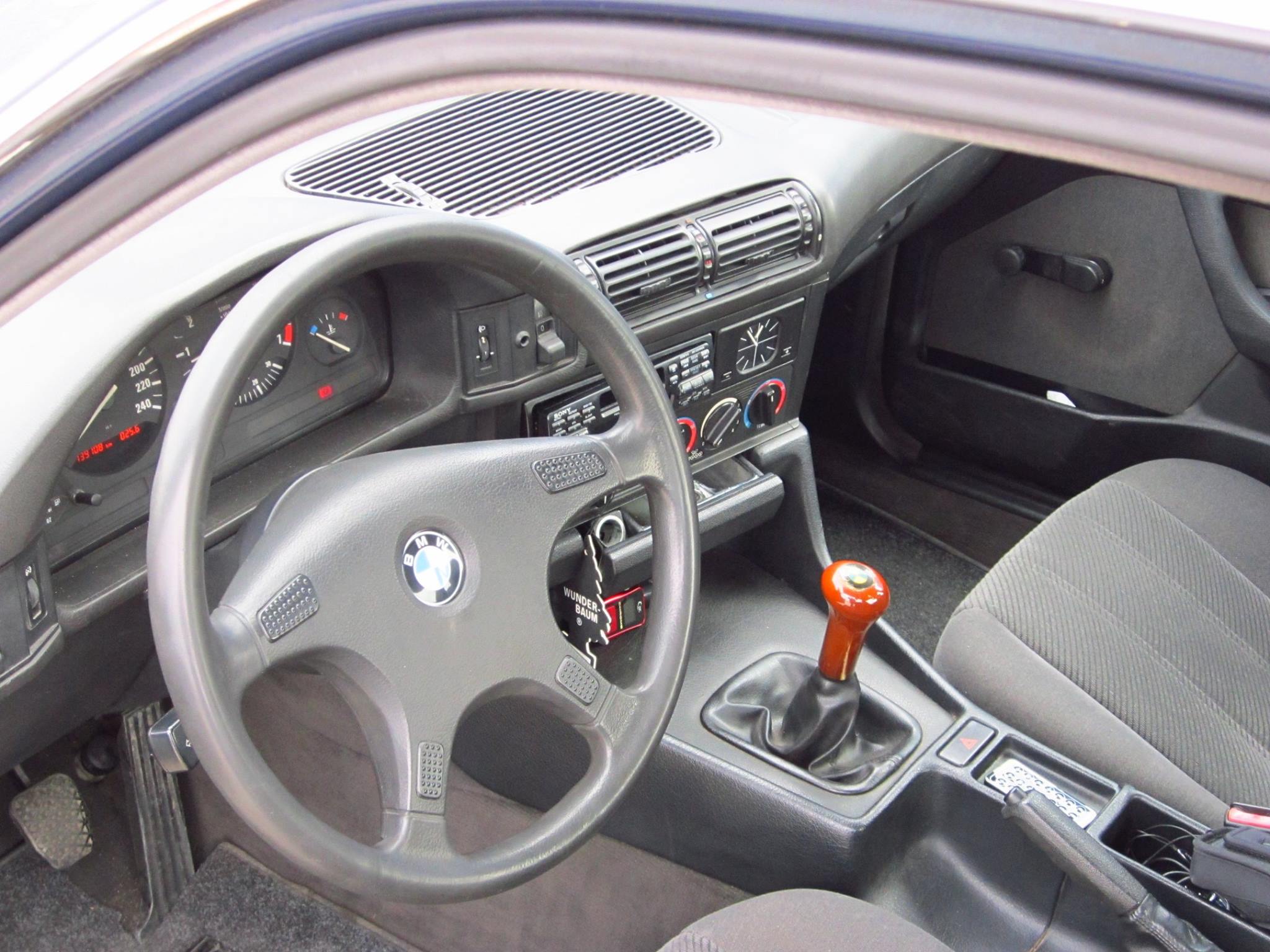

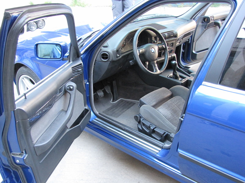

-volan M-tech 2
-nuca schimbator (cea veche a fost un subiect TABU, o imitatie de lemn cu o emblema "bemeve" lipita)
-kit xenon
-proiectoare
-semnalizari albe
-geamuri electrice fata
-oglinzi incalzite

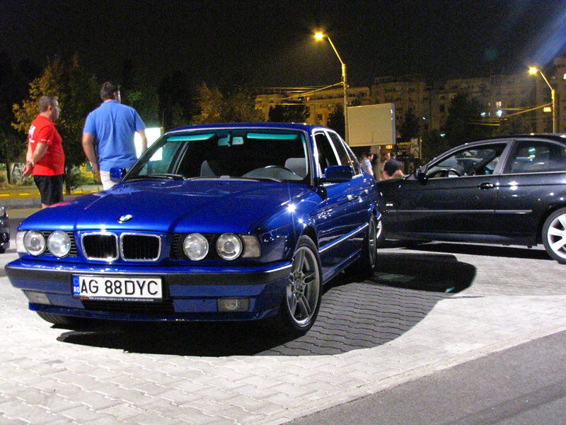

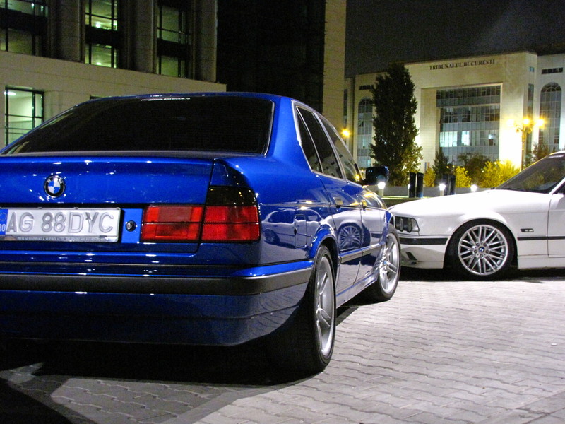

Acum arata asa (petele sunt de la zapada):
Sper sa primeasca in curand o pereche de style 37
geamuri fumurii, eventual niste stopuri cu semnale albe pe spate si, dupa ce se intreapta vremea, o vopsire integrala pentru ca vopseaua este patata si zgariata, precum si AC.

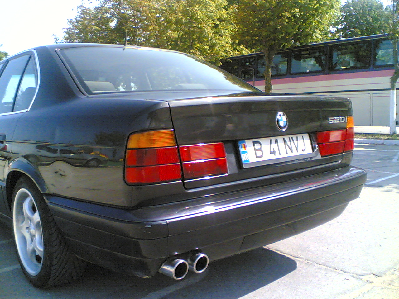

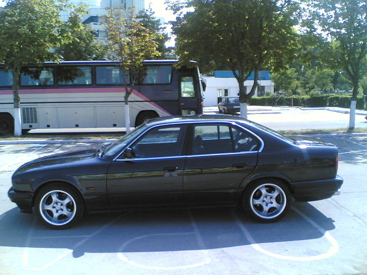

Primul meu BMW a fost exact ca al tau, doar ca aveam ceva mai multe dotari si era negru, am tinut foarte mult la el si al fel ca si tine, am schimbat o gramada dupa ce l-am luat si i-am facut destule upgrade-uri, cel mai mult m-am chinuit sa-i pun OBC 4... uite poze cu al meu:
Nu vreau sa imbatranesc de tanar, si asa am avut pana acum multe batai de cap, OBC-ul nu mi se pare o necesitate; mai degraba as opta pt. pilot automat, dar si acela am inteles ca este destul de complicat de montat, dar cine stie, poate cand nu o sa mai am altceva de facut o sa ma apuc de "excentritati" :rolleyes:
Arata marfa cel pe care l-ai avut, cu ocazia asta mi-am amintit ca imi trebuie si mie un tips la evacuare, arata super cu cel dublu.
Guest poleposition
eu i-am schimbat toata evacuarea, parca si serpisori i-am pus nu mai tin minte, traseul l-am facut pe vremea cand exista C&C Tuning pe bd. Ion Mihalache, insemnand toate tevile de inox, toba intermediara + finala cu tips dublu, parca Borla erau(aia originala este cu o singura teava). Tot de la ei am luat jantele si cauciucurile, arcuri H&R, ceva ambreiaj sport, nu mai stiu ce marca, iar la DIMSPORT i-am schimbat chip-ul (pe vremea aia resoft-ul insemna schimbat chip-ul fizic cu altul) :) tot atunci abia aparuse xenonul aftermarket in Romania si bineinteles ca i-am pus si eu :p Oricum, erau chioare rau farurile la e34... Tin minte ca i-am schimbat aproape tot ce tine de suspensie, inclusiv bucsile alea mari de pe puntea spate, discurile de frana si caseta de directie.. vai de capul meu, acum daca imi amintesc nu-mi vine sa cred lol :laugh: Dar cum zm spus, am tinut mult la masina aia...

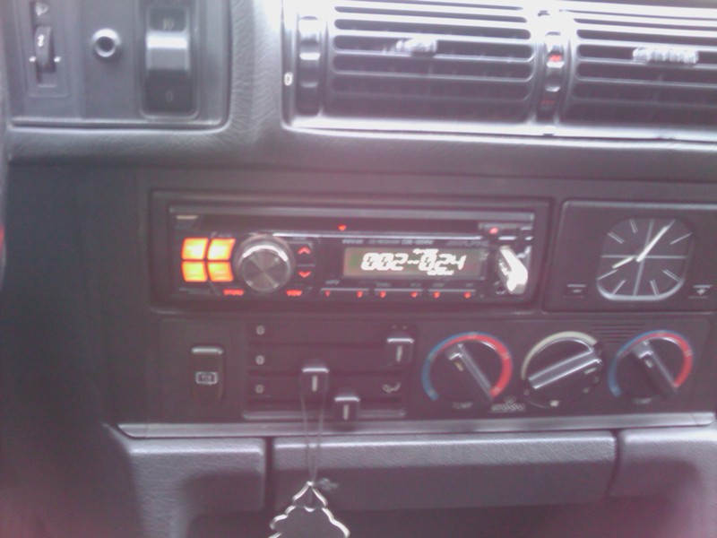

Am mai inlocuit si vechiul casetofon SONY cu un mp3 Alpine care se incadreaza perfect in decor :yahoo: , o sa trebuiasca si un subwoofer sau macar alte boxe pe spate, se aud decent si cele originale dar fara bass....
