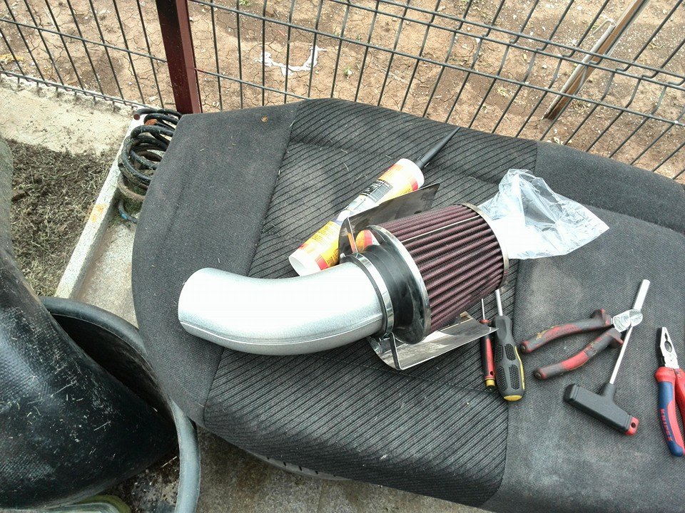

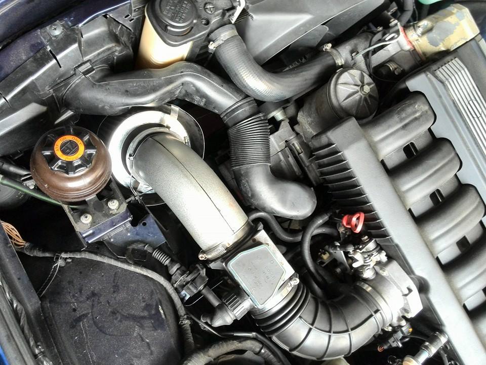

Un fel de "cold air intake", se simtea o scadere a puterii cand se incalzea tare motorul si tragea aer cald.

simti vreo diferenta legat de cold air intake?
  • Downvote 1
mie asa mi se pare, cand se incalzea motorul nu mai era asa vioaie; in plus, se aude si mai frumos filtrul sport, are un sunet mai metalic asa
super.... astia prin state s ebaseaza pe sistemu asta pentru a mai scoate ceva di motor.. ai facut tu tzeava?
Cum de nu ai pus filtru panel in cutia standard, eu asa am plus finala SuperSprint :D
Filtrul l-am montat pt. sunet, nu cred ca ajuta cu ceva "putere", teava este un cot de burlan metalic din Hornbach, are 80mm la un capat si 90mm la celalalt, s-a potrivit aproape perfect, am folosit ceva silicon de etansare negru la imbinarea cu debitmetrul. Referitor la capacul de chiulasa ( nu am vanos ), intr-adevar ar trebui vopsit insa nu obisnuiesc sa stau cu capota ridicata pe la evenimente, nu cred ca este ceva special de vazut sub capota deocamdata.

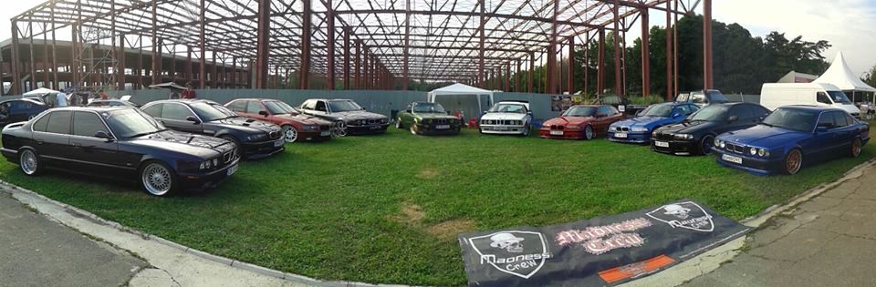

Weekendul trecut am fost si la Bucharest Wheels Arena in compania colegilor de la Madness Crew, am facut "un stand" doar de BMW-uri.

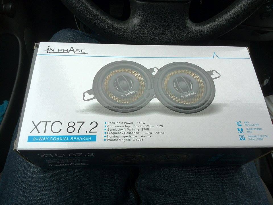

Si un update audio, aparent nu foarte important insa era "veriga lipsa". Am inlocuit tweetere-le OEM de pe bord cu 2 difuzoare coaxiale In-phase 8.7 cm, se simtea o lipsa a "mediilor". Urmeaza un player mai performant, cand l-am luat pe acesta nu credeam ca o sa ajung la configuratia de acum. Daca are cineva ceva de vanzare, astept un mesaj. Obligatoriu 4-6 iesiri RCA si iluminat portocaliu.
