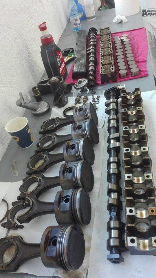

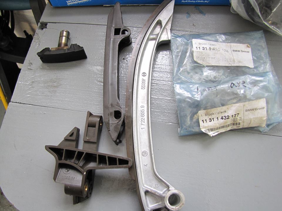

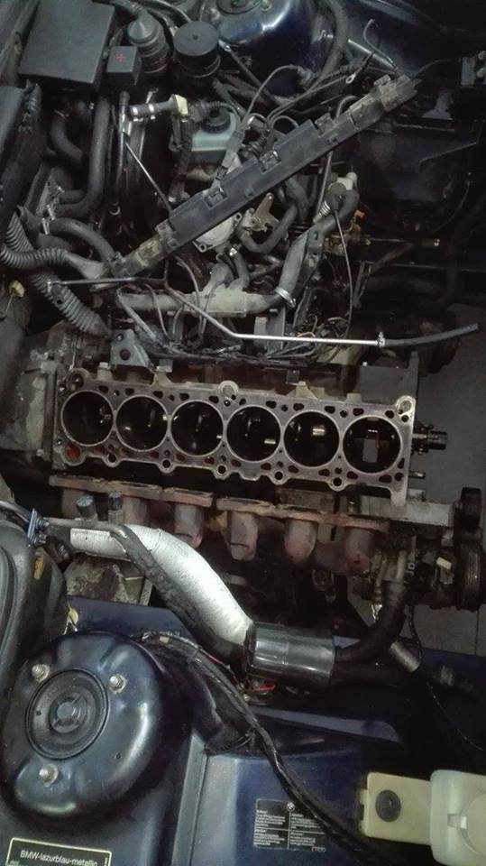

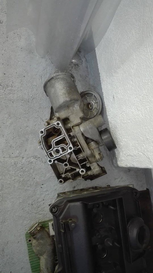

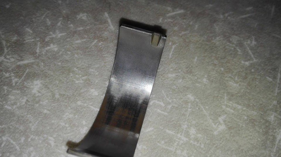

Nu am facut poze la interior inca, insa intre timp am mai avut "putin" de lucru la motor, mai exact l-am reconditionat complet ( aveam consum de ulei ). Am inlocuit chiulasa cu una refacuta ( simeringuri, scaune supape, planata ), am schimbat cuzinetii de la biele, segmentii, toate garniturile motorului, toata distributia ( lanturi, patine BMW OEM ) , o-ringuri injectoare, furtune vacuum etc etc. Am facut operatiunea singur ( cu ajutorul catorva prieteni in anumite momente ), folosindu-ma si de indrumarile din manualul Bentley, avand acum spatiu si sculele necesare.

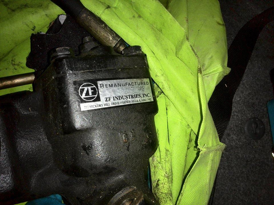

Cu ceva timp in uma am inlocuit si caseta de directie cu una aproape noua "ZF remanufactered".

Am folosit 15W50 inainte sa desfac motorul deoarece consuma ulei, din cauza uzurilor; dupa reconditionare Motul 10w40, am facut primul schimb dupa aprox 2000km ( dupa rodaj ), nu se mai vede nici un consum de ulei pe joja.
