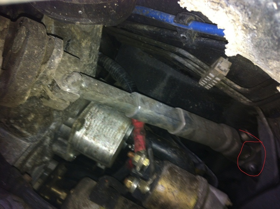

Mai nou am o vibratie in volan si in acelasi timp are si un sunet ciudat,doar la rece pana ajunge apa pe albastru, si pana la 1500 rpm, suportii motor au fost schimbati anul trecut, nu stiu ce altceva ar putea fi, atasez si un video, multumesc de sfaturi..
Maneta schimvatorului tremura dar nu foarte tare, se simte daca pun mana, dar nu vizibil.. Inainte nu ĂŽmi fĂŁcea așa.. Mâine mĂŁ duc sa dau scutul jos sa arunc o privire, bucsa aceea de pe axul volanului cum o pot verifica ?

am fost azi la service, tampoane motor, cutie , ok, toba e la locul lui, racordul flexibil este ok, mecanicul de acolo a zis ca are joc acest ax ce urca in volan, in capatul de sus(cruce), la bucsa aceasta va referiti ca cea fiind de la axul volanului?
