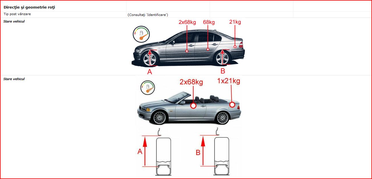

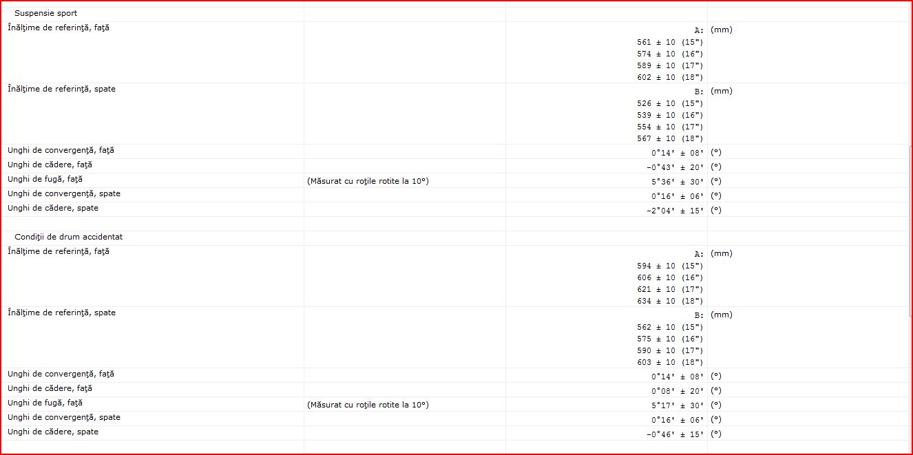

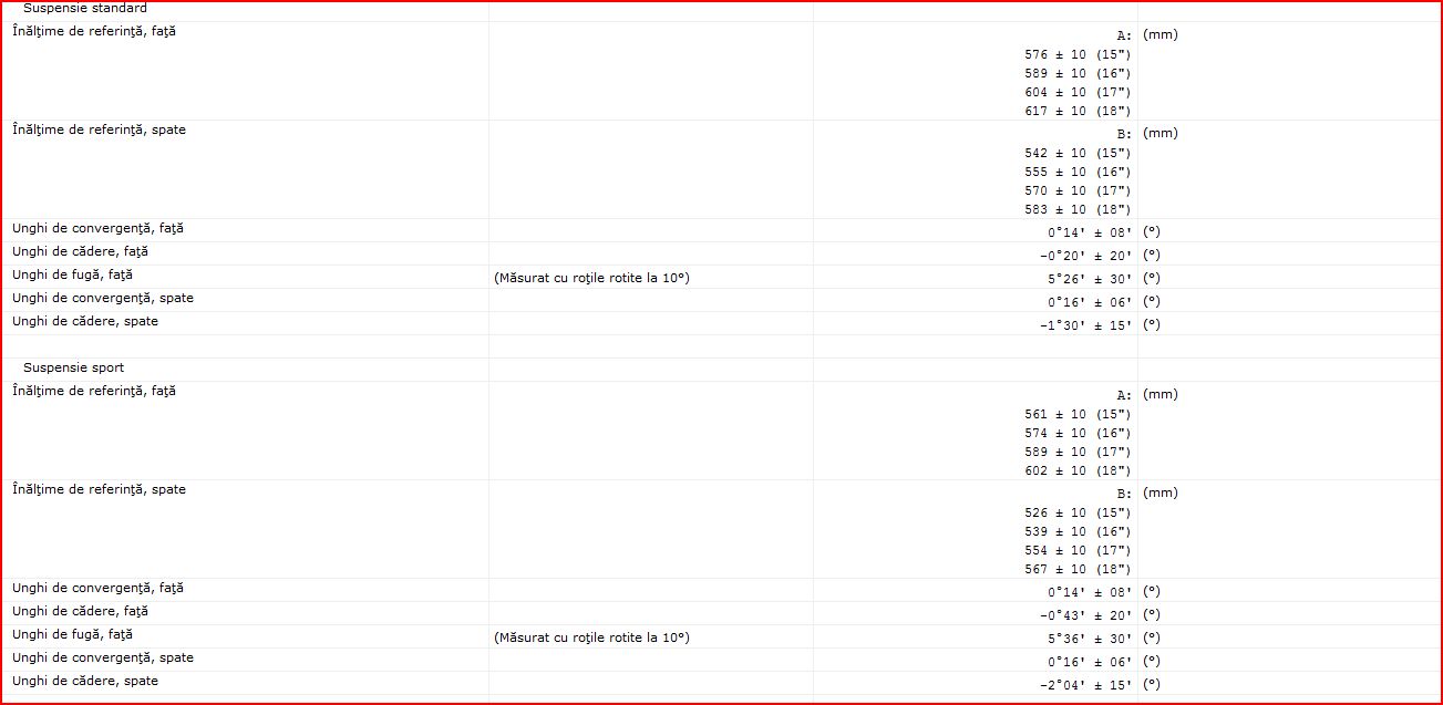

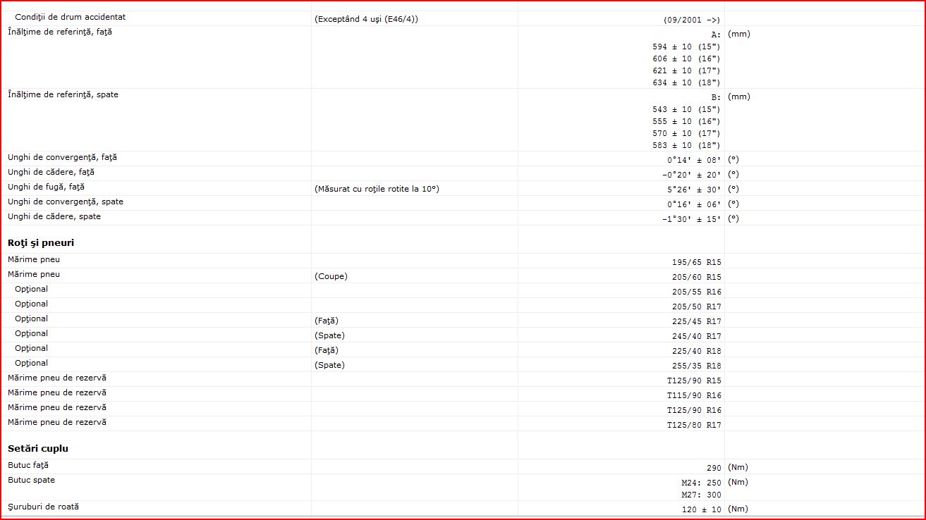

As vrea sa aflu valorile pe care le da Bmw pt reglarea geometriei.
De asemenea as vrea sa stiu spre ce valori ar trebui reglata puntea spate sa aiba max aderenta.
Multumesc.

Exact la asta ma refer, as vrea sa stiu valorile date de reprezentanta, mai ales ca pe lista de optiuni imi apare M suspension.
M-am uitat in tis si nu apar, ma uit si in manualul de service.
