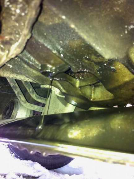

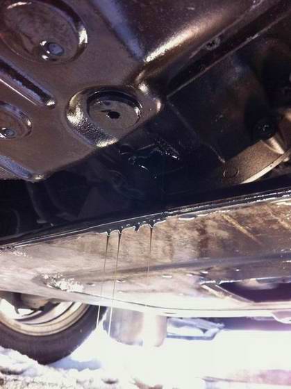

sal ,cine ma poate si pe mine ajuta ca sunt terminat de speriat,am un bmw 325ci din 2001,si aseara mi sa oprit in mers de 2 ori masina,si astazi de dimineata cand am pornito,am vazut ca imi curge de undeva ulei,si este uleiul din cutie,cadn pornesc motorul curge uleiul ca din robinet,a ma i patit cineva asa ceva?ce sar fi putut intapla?de lovit nu am lovit baia de la cutie,ce ar putea fi,daca stie cineva va rog sa imi spuneti ,ca sunt terminat de speriat,multumesc..
uitasem sa spun ca cutia este automata..

nu o mai misca de pe loc, nu o mai porni, o duci tractata sau pe platforma si poate o salvezi..
Daca incerci sa mergi cu ea asa te costa 1100 de euro minim o reconditionare.
poate curge prin multe locuri.. daca ai ghinion s-a fisurat carcasa pe undeva, ulei in caintitatile care le descrii nu prea vad pe unde ar putea curge..
Ar mai fi o varianta, sa iti fi pleznit vreun furtun de racire de la ea.. daca e asa si nu ai miscat-o din loc se repara usor. altfel trebuie alta cutie..

daca te uiti sub masina nu o sa vezi, trebuie data jos cutia, oricum urcata pe un elevator vei vedea cel putin de unde curge mai usor, cred ca asta e singurul loc pe unde sa scape atat de mult ulei....poate ai umblat de curand la ea si nu ti-au strans dopul de golire/umplere...
la uleiul d ela cutie nu am umblat,dar acum 2 saptamni,am schimbat licidul de servo,si mecanicul mia scos un furtun de ala care se duce la racire de la radiator in fata,era acolo un radiator mic,si era furtunul acolo bagat,si mecanicul a crezut ca este futunul d ela licidul de servo,si la scos afara si a curs putin ulei din el,iar dupa la bagat inapoi,acum nu stiu daca din cauza asta sa se fi intimplat ceva,trebuie sa fie ceva spart de curge in halul asta ca de la rubinet cand o pornesc,sper sa am noroc si sa nu se fi stricat cutia,offffffff inebunesc de speriat ce sunt pana nu aflu ce este>***((((((
asta am sa fac,mi sa mai spus ca simeringul ala d ela cutie este dus,sau ceva bucsa de la nu stiu ce pompa,dar in halul asta sa curga uleiul nu stiu ce sa ma i cred,este greu de dat cutia jos?ce ma sfatuti ?am un mecanic care zice ca el poate sa o deie jos,dar imi este cam frica,este greu de dat jos cutia?daca ma poate ajuta cineva cu poze sau un seit sa ma uit cum se demonteaza cutia,va multumesc frumos.
Oricum ar fi iti trebuie elevator sau gropa altfel n-ai ce sa faci. Deci tot la mecanic ajungi.
Asa ca lasa sperietura si cauta un mecanic si vedeti ce e acolo.
Cel mai probabil s-a dus naibii filtrul ( asa cum a zis si gelu_bmw ).
PS: ai mare grija ce fel de ulei trebuie sa bagi. Nu baga altceva in afara de ce este recomandat de BMW pt cutia ta. Eventual poti cumpara uleiul de la BMW ca sa nu ai probleme.
PS: Nu mai porni masina. O duci pe platforma sau tractata.
Orice sfat ignorat te poate costa o reconditionare de cutie.
pai am duso la mecanic,si a ridicato si sa uitat pe unde curge uleiul,filtru de ulei cum sa se sparga daca nu am dat cu ea nici unde?si imi curge pe acolo pe unde se inbina cutia de motor,mecanicul zice ca ar fi dus semeringul sau nu stiu ce bucsa,acum nu stiu ce sa cred eu c anu ma pricep,doar nu stiu ce sa zic daca este semeringul ala,cand vad cum curge uleiul din ea,si nu mia aparut martorul din bord de la cutie ca lipseste ulei,ce ziceti cutia sa stricat?
si ce am mai observat,este ca este in D si pot scote cheia din contact,si din cate imi aduc eu aminte,parca inainte cand era in D schimbatorul nu puteam sa scot cheia din contact,stie cineva cuva exact?
nu ai ce face, decat sa desfaci cutia si sa vezi exact. daca nu ti-a aparut martorul eu zic ca este de bine. dar trebuie sa desfaci cutia sa vezi exact care este problema. dupa ce rezolvi problema deabia atunci o sa fi sigur daca mai functioneaza in parametri. din pacate daca a patit cutia ceva, vei schimba uleiul degeaba.

da exact pe acolo imi curge,pe la inbinare, si vine dinspre cutie ,pai am sa dau cutia jos saptamana viitoare ,ca abea atunci are timp mecanicul,pana a cand vad ce este sunt terminat de speriat,senzorul de la cutine nu mi sa aprins deloc..
uleiul in cutie l-ai schimbat vreodata? cati km are masina?
