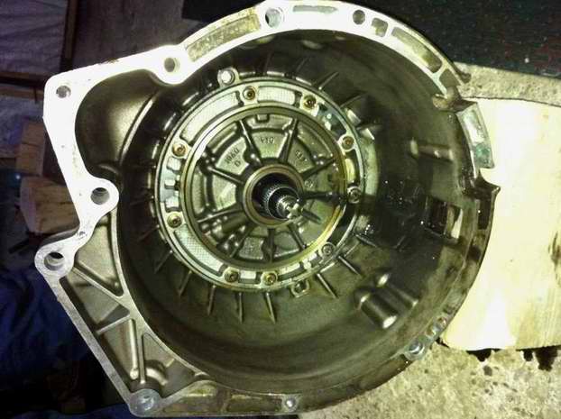

deci chiar daca este dus semeringul ala,adica garnitura aia care zice mecanicul,tot trebuie sa schimb uleiul?mecanicul imi spunea ca daca garnitura aia este dus ,o schimba si dupa complectez ulei in cutie si gata,ce zici sa fac asa?el zice ca nu trebuie sa imi desfaca cutia inauntru,zice ca este pe la ajul ala care iese din cutie,iti pun o poza sa vezi..zice ca sigur garnitura asta din poza este dusa..

salutari ,astazi am dat cutia jos,semeringul nu este plesnit,si nu stie mecanicul pe unde poate sa curga uleiul,parerea lui este ca convertorul ala de cutie nu este bun,zice ca are prea mult joc,stie cineva daca este normal sa aiba joc convertorul ala,si sa fie si ala plin de ulei inauntru?deci sunt terminat nu stiu ce sa fac,pentru ca nici mecanicul nu stie ce poate sa fie problema de iese ulei pe acolo pe la axul ala.daca stie cineva care ar putea fi problema si pe unde curge uleiul va rog sa ma ajutati ca sunt terminat de tot acum...
pe unde iti curge uleiul? s-ar putea sa ai convertizorul de cuplu dus, parca si ala intra ulei din cate stiu....
chiar nu stiu pe unde imi curge uleiul,nici mecanicul nu stie ce ar putea fi problema,pe acolo pe undeva pe la ax curge ,nu stiu daca este dus convertizorul,nici mecanicul nu stie,si nici asta nu stie daca in el trebuie sa intre ulei,si daca este normal sa aiba asa joc..

NU trebuie sa ai joc la axul ala.. montajul te-as sfatui sa il faci la un service care au mai dat jos/pus cutii automate....

domi,la ax nu este joc ,este jocul doar la convertorul ala ,dar axul din cutie nu are joc,pai si ce pot sa o dau in bara?daca a stiut sa mi o deie jos exact asa treb sa mi o puna si inapoi nu?poate s a imi strice ceva cand o pune inapoi?,si dac apun doar cutia care o cumpar cu calculatorul meu de cutie o sa mearga asa?mia dato jos destul de repede,de montat inapoi este mai greu?poate sa nu puna ceva bine si sa strice ceva pe acolo?
