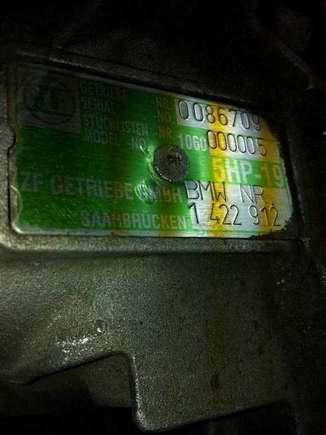

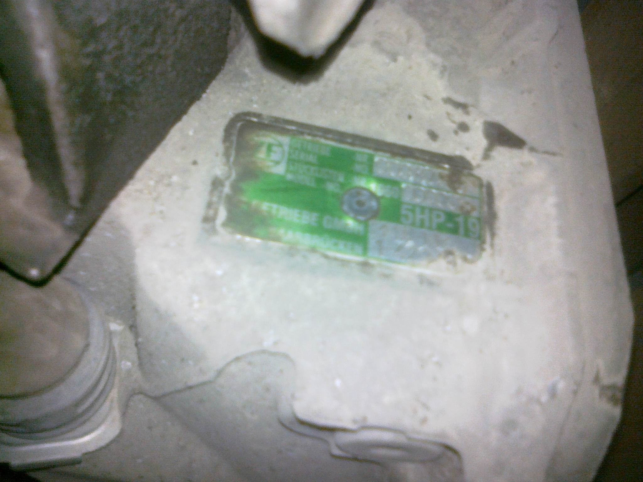

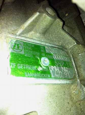

mai frate am scris de 15 ori mai sus ca ai cutie 5hp19 si ca orice cutie 5hp19 se potriveste.
In poza aia scrie cat china pe ea alb pe verde 5hp19. deci ce concluzie tragi ?
Am mai lamurit ca nu ai cum sa cauti dupa bmw part.no.
Eu cred ca va e lene sa cititi pur si simplu...
si eu observ ca 5HP-19 deci cumpara si baga ulei si filtru nou in ea eventual schimba si semeringu din fata ca sa nu ai surprize :thumbsup:

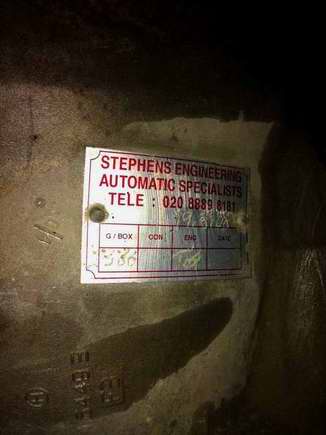

am fost astazi si am luat cutia sh,stie cineva ce ulei trebuie pt cutia asta?vreau sai schimb uleiul ,dar nu stiu ce ulei trebuie in ea,pun poze cu eticeta de pe ea,si mai are o eticeta prinsa pe cutie care nu stiu ce esti,daca stia cineva ce ar putea sa fie eticeta asta..
uleiul care este in cutia asta sh,este mai rosiatic,iar cand eu am schimbat uleiul in cutia mea ce o am pe masina,si uleiul care lam luat de la bmw ce era bun pt cutia mea era mai galben,avea culoare de ulei,dar nici decum nu era rosiatic.acum faza este ca nu stiu ce sa fac,daca schimb uleiul din cutie am sa bag uleiul ce trebuie pt cutia asta sh,ce o s aimi deie cei de la bmw,si o sa se amestece cu cel ce mai ramane in cutie,daca uleiul asta il las in cutie si o sa trebuiasca sa complectez ceva ,nu stiu ce ulei sa bag,pt ca cel ce bmw il are si este bun pt cutia asta sh ,este galben la culoare nu este rosu,aveti idei ce este de facut?

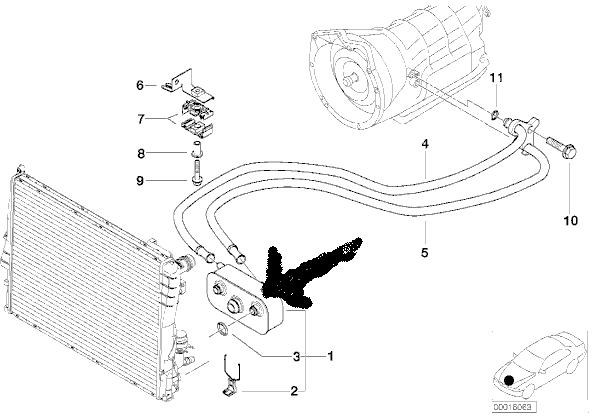

este racitorul ala micut care raceste uleiul din cutie,trebuie sa il schimb ca imi curge ulei din al meu,de montat nu este greu de montat,dar cum se face sa ajunga ulei in el?montez cutia inapoi si isi trage singur ulei in el cand pornesc masina?sau cum s eface ca sa ajunga ulei in el? Edited by d_m23
