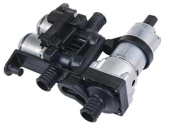

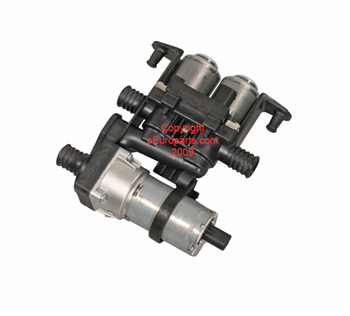

valvele sunt ok (cred). nu am avut probleme pana acum la clima cu aerul cald/rece. mie nu-mi lucreaza pompa auxiliara care se afla sub ele si care pana la momentul asta nu am aflat cu ce se ocupa. Doar imi da pe diagnoza ca nu lucreaza.
tu ce simptome ai intalnit vara cand nu deschid valvele?
imi baga aer cald la sofer la picioare chiar daca sus vine aer rece (e pornita instalatia aer conditionat); gasesti pe ebay cate vrei..incepand de la 50 euro ; eventual vezi daca se poate schimba doar pompa ,sa pui o alta pompa. Pompa asta se ocupa sa recircule apa cand dai tu drumul la webasto din telecomanda ,fara ea nu prea iti baga aer cald in habitaclu. Si tot eventual iti pot da pompa mea si imi cumpar eu una noua :) Edited by grozadan
:) mie imi baga aer cald in habitaclu cand pornesc webasto pt ca in el mai este o pompa care circula apa. de asta nu prea inteleg rolul acesteia auxiliare. poate asta se ocupa cu circularea apei in motor, pt ca dimineata gasesc cald in masina, dar acul de temperatura al apei e la minim, nu se ridica deloc, iar masina porneste ca la rece. cu siguranta apa calda nu ajunge si in motor. la tine unde se duce acul de temperatura al apei dimineata cand pui contactul dupa ce a mers webasto? se ridica macar pe zona albastra?
