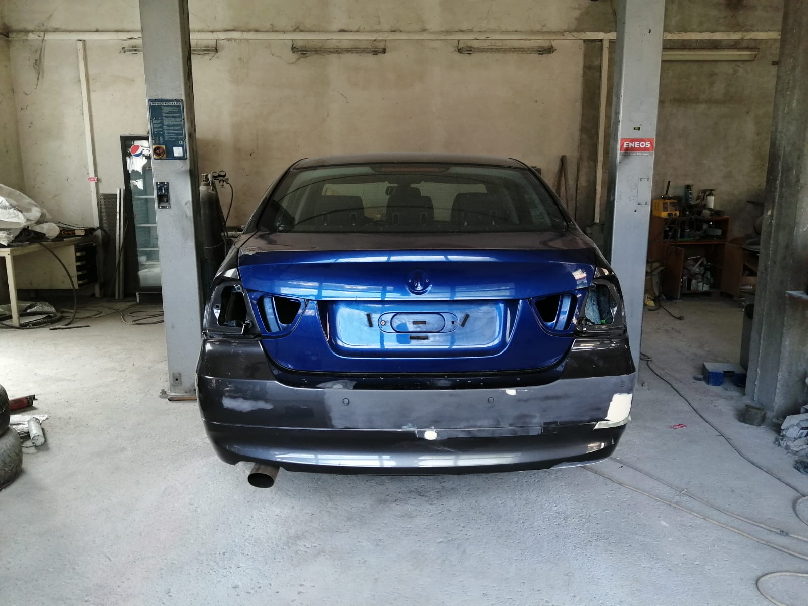

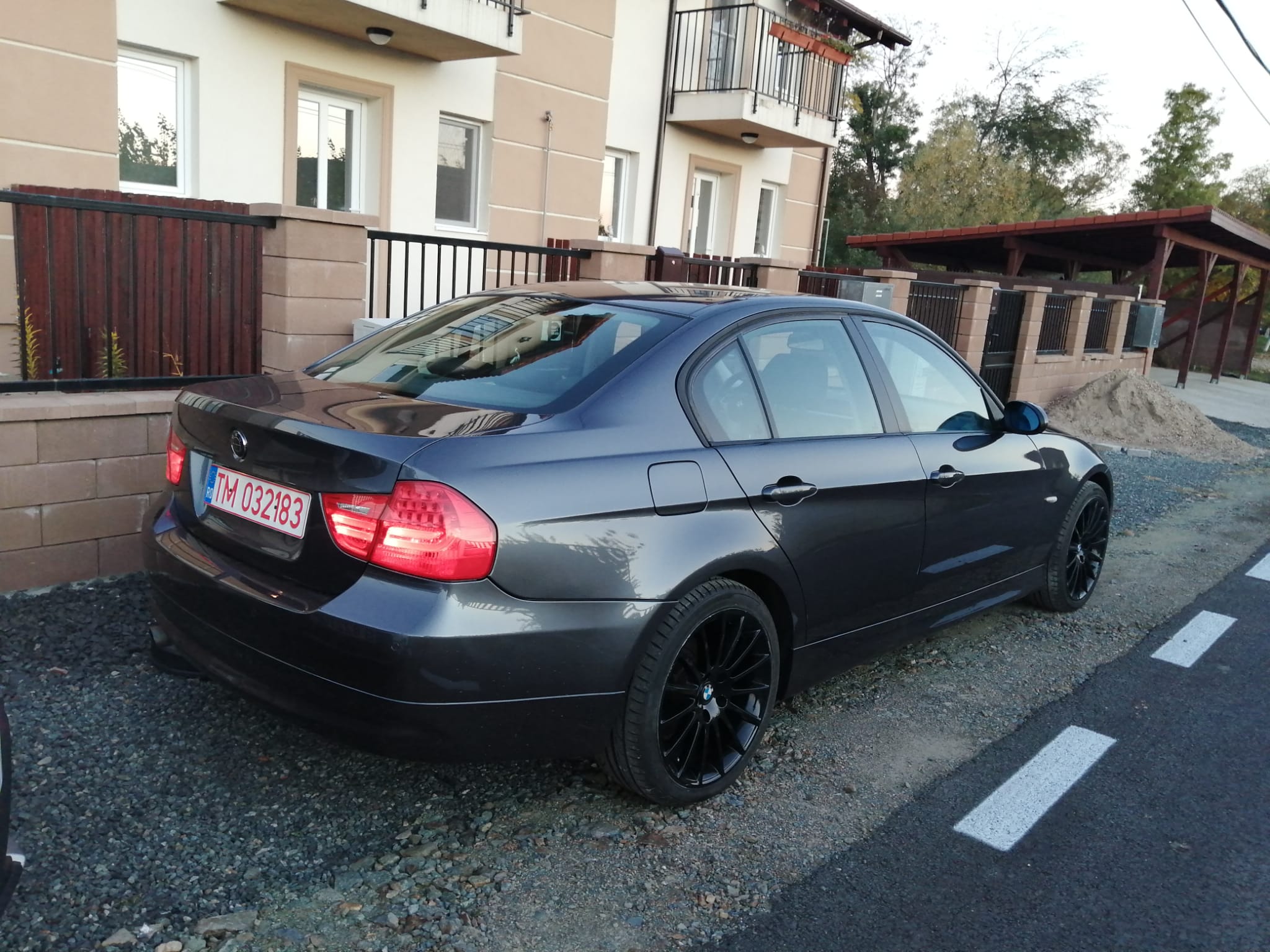

Salut,eu mi-am facut singur partea de retrofit, a durat in jur de 2 ore.Nu prea am inteles cu firele dar e foarte usor, daca vizionezi atent explicatia din link-ul acesta :
In amandoua mufe (se da jos capacul alb,si se scot usor firele fara a se rupe,se inverseaza cate 2 fire,te iei fix ca in film,dupa culorile pe care le ai).Dupa aceea am fost la codat , m-a costat 150 ron si 5 min.Spor.
