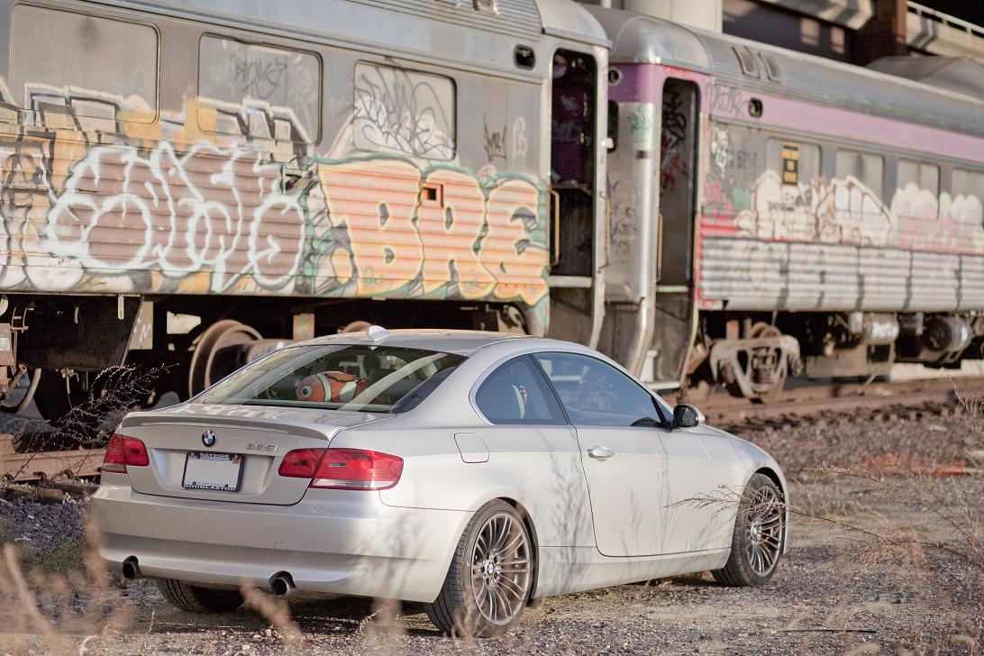

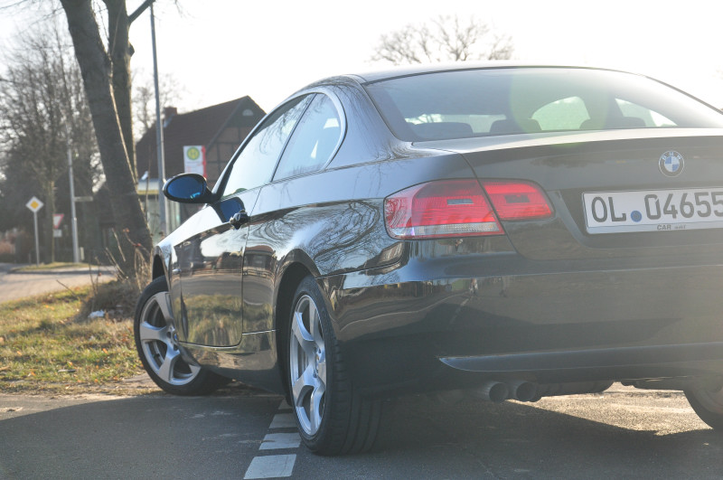

Din calcule reiese ca roata din spate va fi cu 26mm mai in exterior si cu 4mm mai interior decat ce am acum pe spate 225/45*17 et34. Din poza de mai jos mi se pare ca ar fi loc destul.
Voi ce ziceti?post-22414-0-11834200-1328387488_thumb.jpgpost-22414-0-06036200-1328387855_thumb.jpg

Pe fata, vei fi cam la limita cu janta. Pe spate, nu va intra o janta de 9,5" cu offset de 23. Iese de sub aripa. Eu am incercat o janta de 9,5" cu ET 32 si era exact in prelungirea aripii spate. Deci, cu 1 cm mai in exterior, va iesi de sub aripa.
Ai probat pe E92?? Din pozele din linkurile mele nu pare chiar asa mult in afara.
Da cred ca mai bine nu risc. O sa caut sa iau 4 la fel 18*8,5 et29 cred ca vor fi ok cu cauciucuri 225/40 R18.
