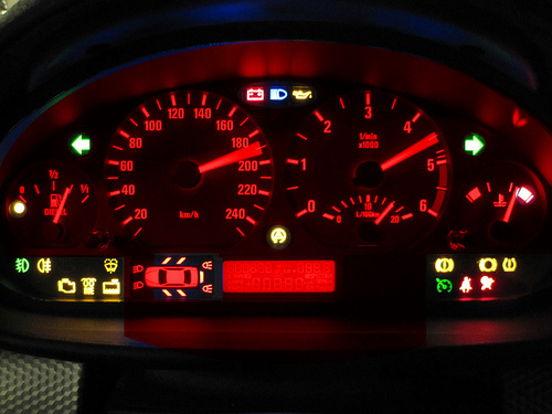

Daca este al 3-lea(de la stanga la dreapta) din primul cadran din stanga,linia de jos, atunci verifica nivelul antigelului. Ce-ti arata indicatorul de bord despre temperatura apei?Sta la jumatate acul? Ridici capota si ai pe radiator, in dreapta, vasul de expansiune. Verifici, cu motorul rece, nivelul lichidului de racire. Vezi ca are o tija cu o bila in capat. Pe capac iti arata cum trebuie sa fie pozitionata tija vizavi de gura vasului.

si nu baga caldura mai deloc si asta de akm 2 zile , de cand era frigu ala mare , ie un patrat cu un corn ca un fel de casa ie si jos cum ar veni in patratu asta galben sunt niste zimturi asa .....

Fratele meu, ai antigel lipsa! Completeaza cu antigel si nu mai spune prostii!
A avea omul antigel lipsa dar asta nu inseamna ca nu baga caldura deloc. Plus ca daca nu i sta tot timpul aprins martorul nu e mult lipsa.
Cu doar 4 litri de antigel in motor, da si caldura si nu se incalzeste nici motorul peste limita. Spun din experienta.
El are alt defect, cel mai probabil la robinet.
Martorul pentru lichidul de racire se aprinde cand pica rau de tot nivelul - cand in instalatie mai sunt 2-3 litri spre exemplu.Verifica antigelul si cred ca o sa ai o surpriza - neplacuta evident- pentru ca daca ai pierdut atat de mult lichid ai instalatia sparta undeva - vas de expansiune poate ?
