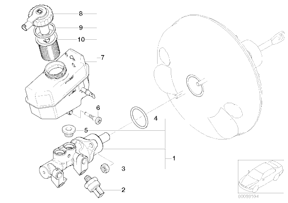

O alta intrebare mai am: unitatea abs e acelasi lucru cu grupul hidraulic DSC adica asta?
