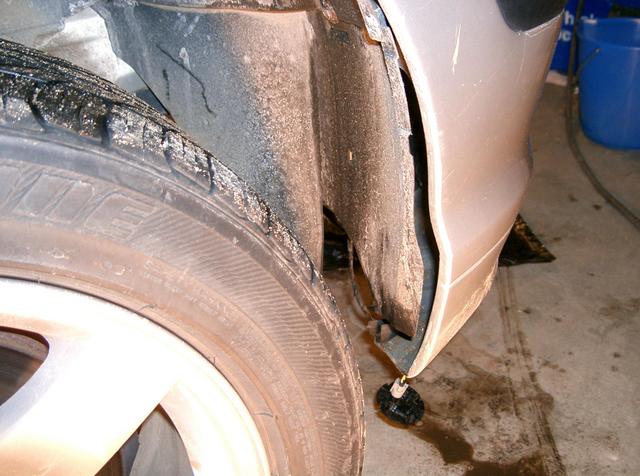

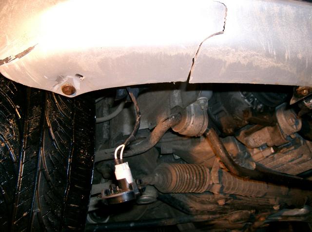

Nu stiu sigur daca mufa de pe dreapta este de la incalzirea duzelor. Ridica capota si vezi daca iti pleaca niste fire de la duze. Am inteles ca mufa aia intra intr-un lacas in partea de jos a aripii. Iti atasez si niste poze gasite pe net. Primele doua cu mufa din dreapta si urmatoarele doua cu senzorul de temperatura din stanga. Sper sa ajute.
post-50515-0-99394000-1328972805_thumb.jpg post-50515-0-93037300-1328972801_thumb.jpg
post-50515-0-62856600-1328972791_thumb.jpg post-50515-0-08426800-1328972797_thumb.jpg
