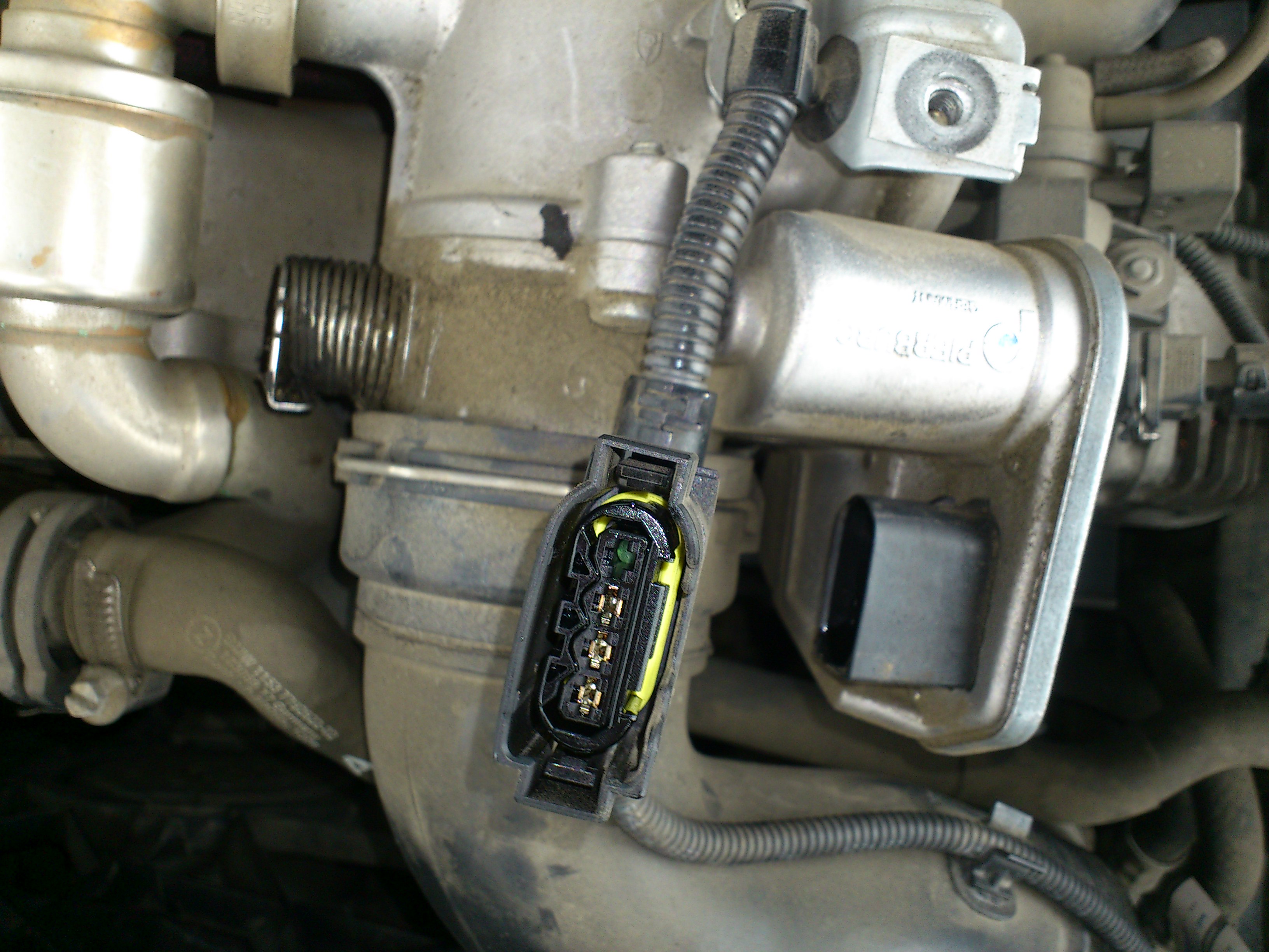

Am reusit sa verific clapeta de aer, am scos mufa sa vad daca era pusa bine, dar era la locul ei.Dupa ca am pus mufa la loc, am pornit masina dar arcul de la clapeta tot se misca daca invarteam de el. Acum ca stiu ca de acolo e problema ce ar trebui sa fac?Se schimba cu totul piesa sau se poate repara?
Am observat ca interiorul la mufa arata asa, fara un pin in dreapta, e normal?
Mufa e normal sa arate asa, cu un fir pentru un pin lipsa. Iti atasez si poza facuta de la masina mea, E60 525d. Dar nu e normal sa poti misca de clapeta in timp ce motorul e pornit, am probat si la mine si nu o pot misca. E o problema undeva, ori pe fire, ori la mufa, ori in clapeta. Trebuie masurat de catre cineva care se pricepe.

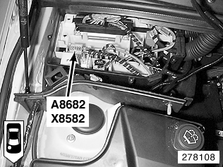

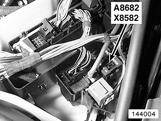

Este langa oala amortizorului dreapta fata (pe partea pasagerului). Este o cutie de plastic de culoare alb-galbuie. Ti-am atasat poze cu pasii ca sa ajungi la ea: desfaci suportul filtrului de polen, desfaci cele 2 capace (unul adaposteste recipientul pentru lichidul de frana, celalalt e simetric), desfaci din cleme suportul bornei +, desfaci suportul mare pe care se prind anterioarele si bara de rigidizare dintre amortizoare. Ordinea pozelor e: 0.1; 1; 2; 3; 4; 5; 6.

Am inteles. maine merge la mecanic, iar daca nu am tensiune in mufa am sa desfac calculatorul sa verific siguranta.Te tin la curent. Mersi:)
In cutia aia se afla si calculatorul (DDE-ul) dar si alte sigurante si relee. Majoritatea cablurilor din compartimentul motor duc acolo. Sper sa rezolvi maine si sunt curios care e cauza.
