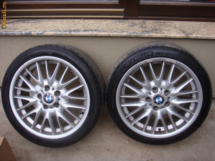

Rotile vin de pe un E46 pachet M. Pun o poza cu modelul, inca nu stiu dimensiunile pentru ca masina vine din Germania acum.
Am uitat sa precizez, am amortizoare sport si arcuri sport pe masina!
La latime nu o sa ma omor prea mult. Maxim 245 spate si fata as vrea un 225. Dar inaltimea?
40 fata si 35 spate? Sau merg 40 si spate?

RaZz--pe jantele respective poti pune 225/40 fata si 255/35spate fara sa iti atinga;daca sunt oem atunci ai 8j fata si 8,5j spate
Sunt OEM jantele, dar din pacate nu am apucat sa vorbesc mai mult cu prietenul de aduce masina.
