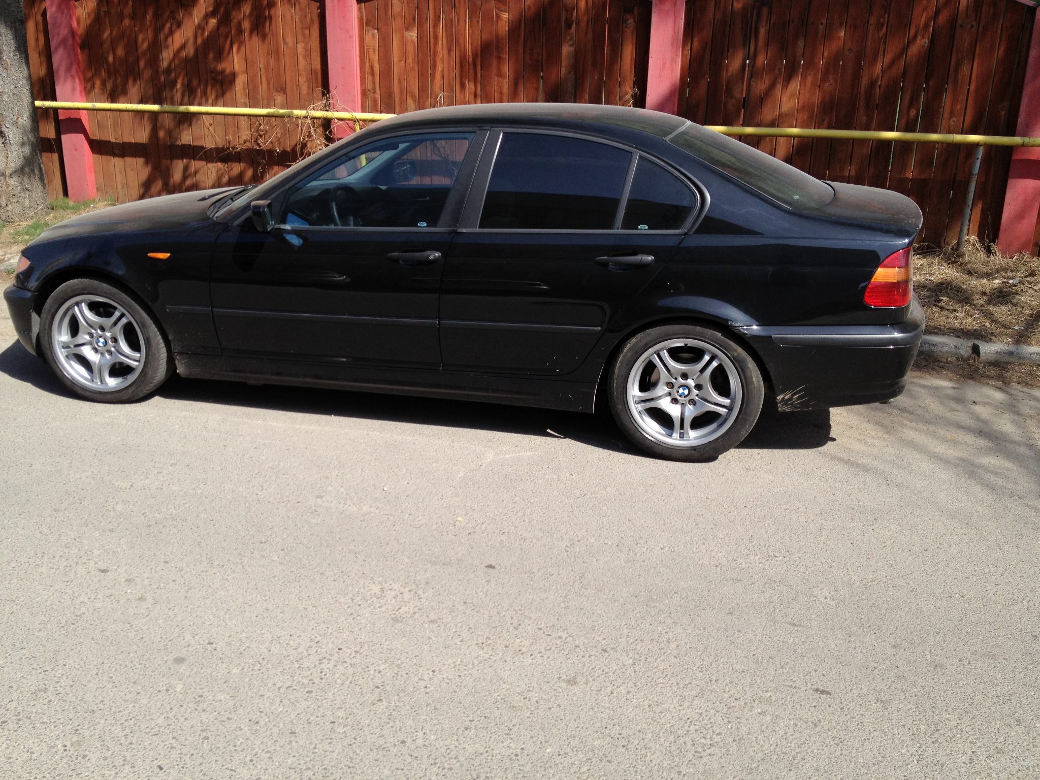

Rotile vin de pe un E46 pachet M. Pun o poza cu modelul, inca nu stiu dimensiunile pentru ca masina vine din Germania acum.
Am uitat sa precizez, am amortizoare sport si arcuri sport pe masina!
La latime nu o sa ma omor prea mult. Maxim 245 spate si fata as vrea un 225. Dar inaltimea?
40 fata si 35 spate? Sau merg 40 si spate?
poti pune 225/40 fata , spate , am acelasi model de jante, si vine perfect, poti chair 215/40 fata, minim, daca anvelopele au protectie de jante, se intind frumos, nu vin trase.
