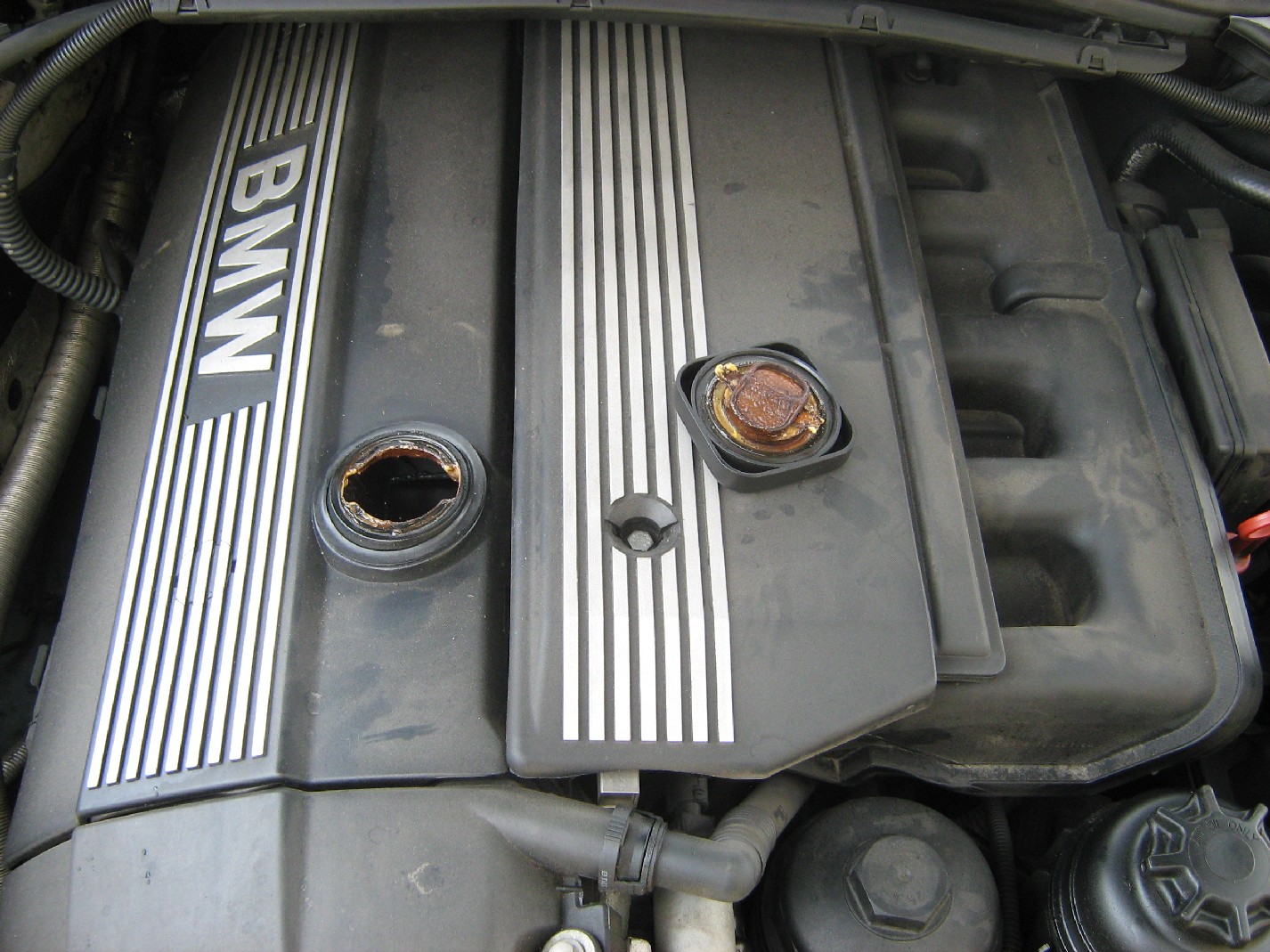

probleme ulei ?

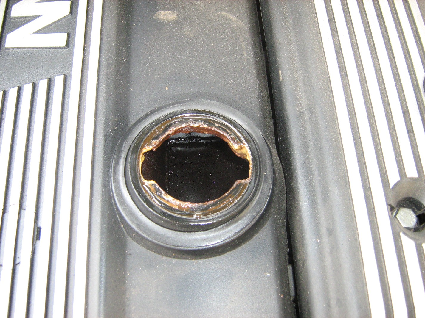

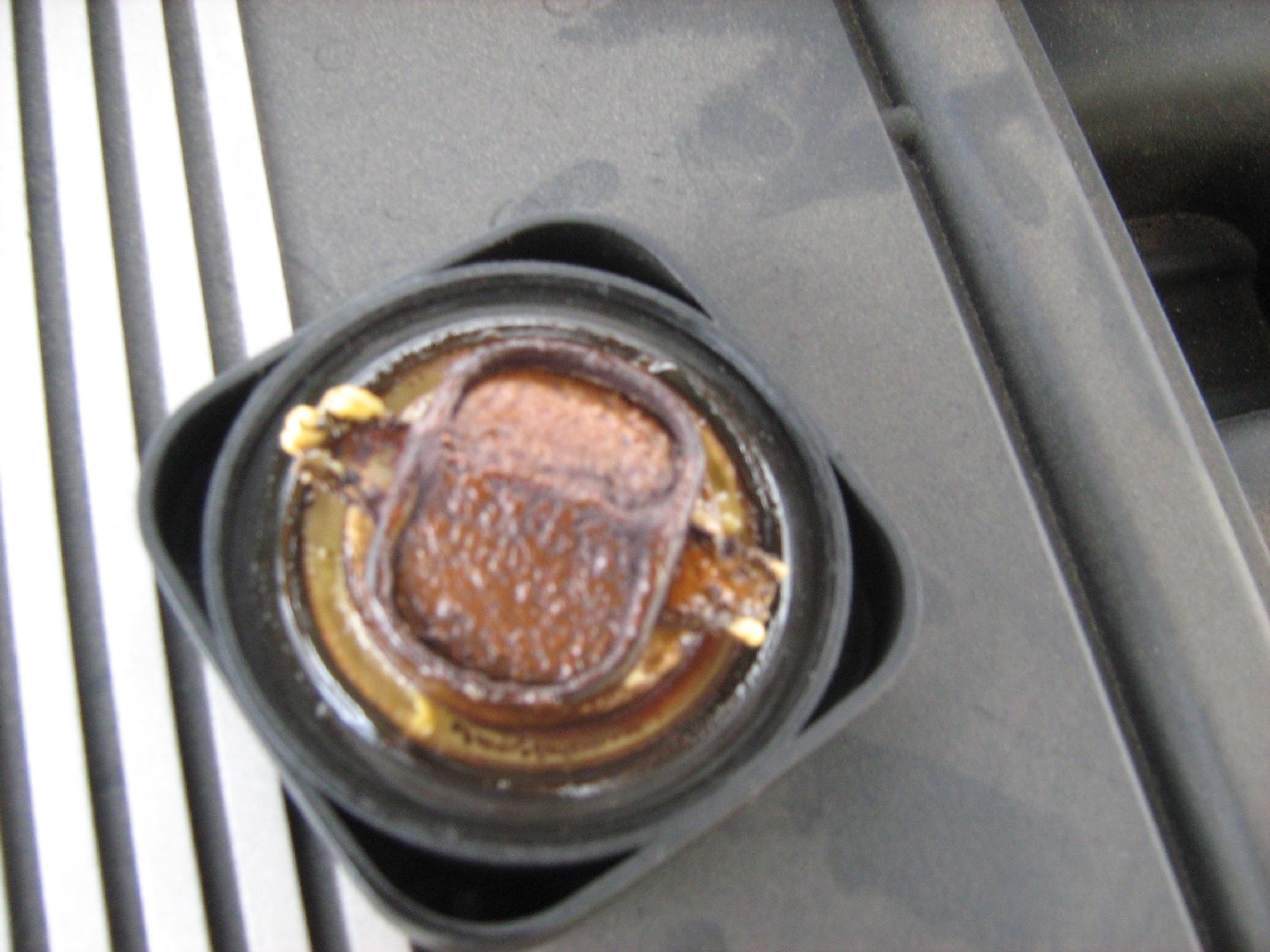

Spuma aia apare iarna la majoritatea masinilor din cauza condensului ce se formeaza in capacul culbutorilor unde in contact cu vaporii de ulei calzi se formeaza acea spuma. Nu trebuie sa-ti faci griji.
Deasemenea poate sa inseme si prezenta apei in ulei. Dar asta facand parte din cazurile mult mai izolate.
Are foarte multe depuneri motorul. La ce perioada faci schimbul?
Ultima data uleiul l-am schimbat in noiembrie,la 10.000 km fata de precedentul schimb.Ce-i drept ,daca n-am depasit limita de km,am depasit limita de un an deoarece nu mi-a venit toata cantitatea de ulei necesara cand am vrut sa fac schimbul.Asadar am folosit masina un an si vreo patru luni cu acelasi ulei.De cand am luat-o(iunie 2010) am folosit de doua ori acelasi tip de ulei,cel specificat in primul post.Cand a venit din Germania,motorul avea in el ulei Shell Helix 5w30.
Mda,am fost deja dupamasa cu masina la un mecanic la mine din cartier sa-si dea cu parerea si mi-a zis ca am benzina in ulei.Cand imi vine salariul direct la reprezentanta ma duc cu ea sa o verific si sa vad ce-i de facut. Edited by crtir
