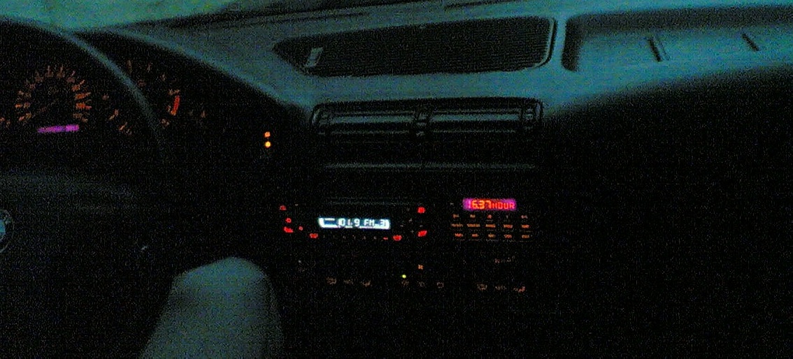

Eu, acum destul de mult timp, cand aveam e34, am reusit sa pun OBC4 in locul obc-ului simplu, doar cu ora si temperatura parca. OBC-ul l-am cumparat de la un magazin de piese pe comanda, nou, apoi a fost nevoie si de un coding plug fara de care nu poate functiona, care se comanda dupa VIN-ul masiniii.
Totusi, daca tu ai doar ceasul analog, am impresia ca este ceva mai complicat.
Mie mi l-a montat un baiat de pe forum, SorinTSO la momentul respectiv (prin 2005), folosind schema si explicatiile de pe site-ul e34.net din link-ul de mai sus si totul a functionat perfect.
