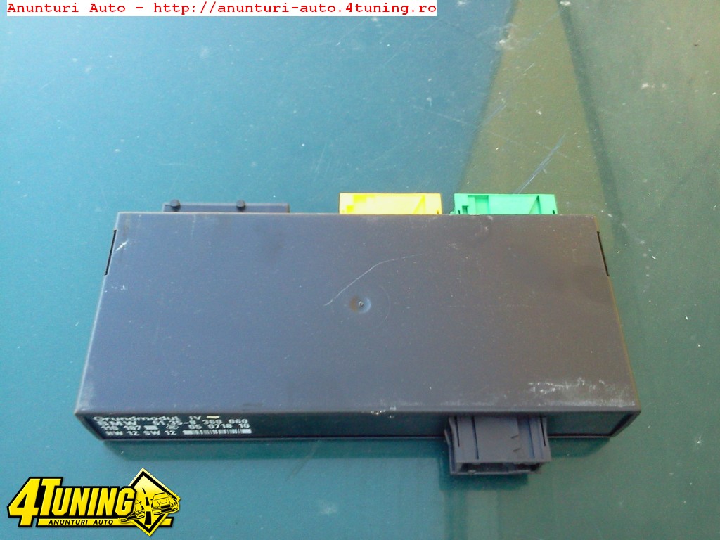

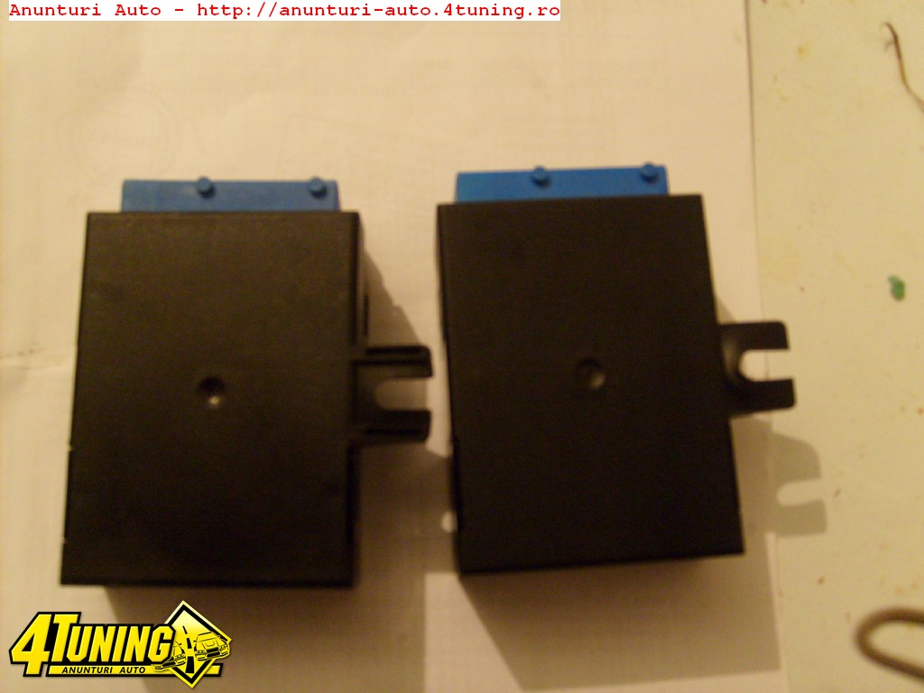

nu am nicio poza sa iti arat, dar trebuie demontat torpedo-ul si langa modulul de comfort (vezi foto) trebuie sa fie si modulul respectiv (are mufa albastra)...daca erai din bucuresti te ajutam eu...

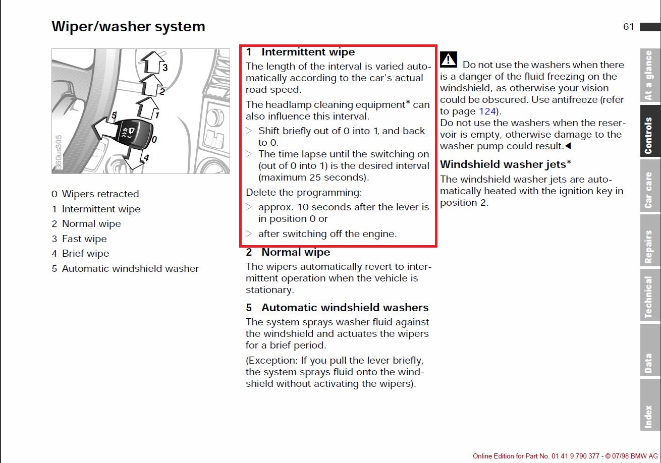

Sal,stie cineva cum se regleaza intesitatea la temporizator (la e36)?
nu ai cum sa reglezi intensitatea...o da modulul respectiv
ba da, era cineva care stia combinatia.
